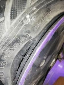

Sebaj Opublikowano 28 Stycznia 2022 Opublikowano 28 Stycznia 2022 (edytowane) W dniu 16.07.2020 o 09:20, Tidnes napisał: Kup sobie najprostszą z manometrem i zaworem zwrotnym. Kupiłem taka i od 2 lat jestem zadowolony https://www.decathlon.pl/pompka-rczna-920-manometr-id_8359384.html Słusznie ale wybór jest dziadowski... Wanda 10” - szybko się ścierają, Deli 10” lekko nie pasują i lubią pękać z hukiem Jest tez taka nowość https://pl.aliexpress.com/item/4001046243258.html z oględzin wyglądają zacnie ( kupiłem nie założyłem bo kontroler spaliłem) No taka strona jest Al...ro. Poszukaj „Amalibay” są trochę grubsze, i świetnie sprawdzają się w 10” też. Talk tak, slime nie. Amortyzator bardzo dobry wybór przy 8”, przy 10” już mniej ale to chyba zależy gdzie i po czym jeździsz. Wymień zacisk hamulca, ten co jest jest tanim żartem Xiaomi. kup Xtech-a od razu z adapterem (powyżej swojego postu masz linki). Udało się przetestować oponę z Ali? Masz porównanie do Wandy 2? Edit: opony Xuan Cheng zamontowane, niestety nie mam porównania do Wandy 2 także na swoje pytanie nie odpowiem. Łatwy montaż i równo leżą na feldze. Nic nie obciera. Edytowane 4 Lutego 2022 przez Sebaj
