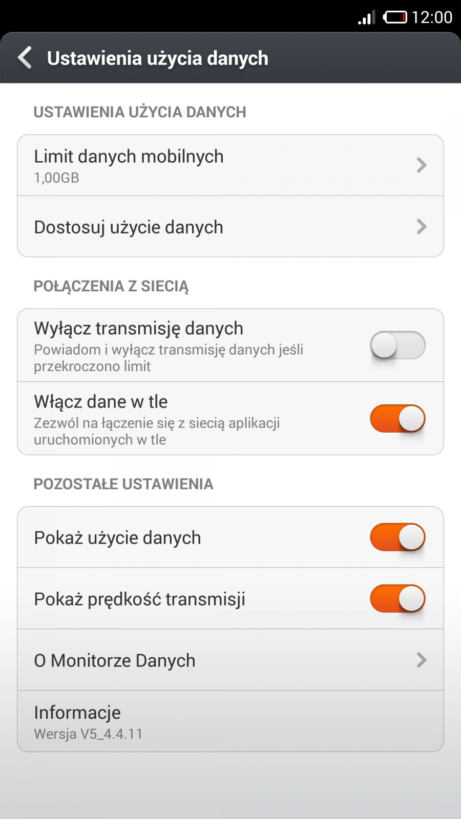

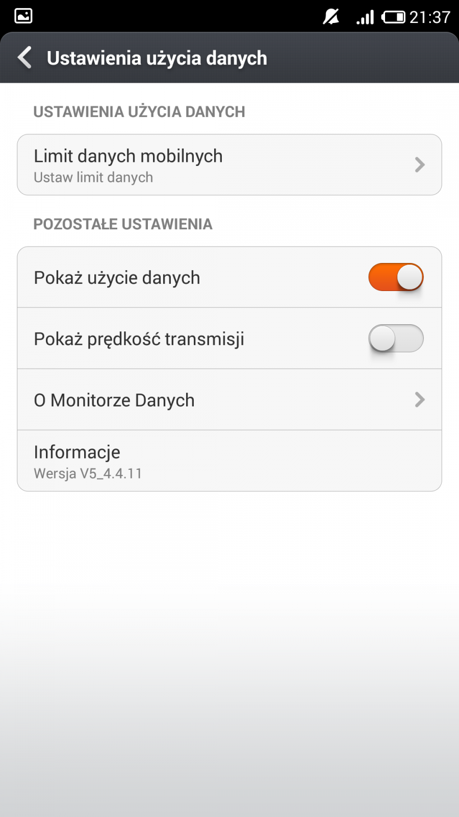

Acid Opublikowano 2 Czerwca 2014 Opublikowano 2 Czerwca 2014 Czyli podsumowując, na chwilę obecną nie działa Ci tylko przesył danych po sieci mobilnej? Po Wi-Fi jest ok, ale jak wyłączysz i zostawisz przełącznik Dane (na pasku przełączników) a także Ustawienia > Sieci komórkowe > Włącz przesył danych to nie masz internetu? Zgadza się? Screen z monitora danych mi się nie podoba. Powinno być tak : Masz ustawiony limit danych w Monitorze Danych? Powinien być wpisany jakiś. Bo nie masz tutaj menu Połączenia z siecią.
niemamloginu Opublikowano 2 Czerwca 2014 Autor Opublikowano 2 Czerwca 2014 No ok. W takim razie ustawiłam monitor danych jak w załączeniu. I dalej nic...
Acid Opublikowano 2 Czerwca 2014 Opublikowano 2 Czerwca 2014 Ok to pokaż jeszcze screen z Ustawienia > Informacje o telefonie > Informacje o telefonie (wystarczy pierwszy ekran, nie musisz przewijać na dół). Wyłącz Wi-Fi przed wejściem w to miejsce.
