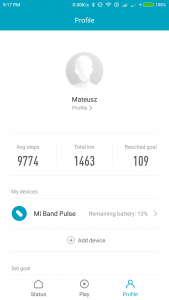

Makabra Opublikowano 23 Lutego 2017 Opublikowano 23 Lutego 2017 (edytowane) Mam problem z opaską Mi Band 2. Problem oczywiście znany już na całym świecie, czyli problem ze sparowaniem opaski z aplikacją MiFit. U mnie jest to o tyle dziwne, że opaskę mam nówkę. Chodziła przez miesiąc. Podkusiło mnie żeby przeinstalować apk do starszej wersji celem sprawdzenia jednej opcji. Zapomniałem zupełnie o odparowaniu opaski z poziomu aplikacji. W tym momencie chcę się z powrotem zalogować na moje konto, ale po zalogowaniu przy próbie wykrycia opaski w aplikacji wyskakuje zawsze komunikat "Opaska jest sparowana przez inną osobę..." Nie ma problemu ze sparowaniem opaski w ustawieniach BT telefonu, wykrywa i paruje ją normalnie. Problem leży w tej debilnej aplikacji i debilnym koncie. Mam takie dwa komunikaty. Edytowane 26 Lutego 2017 przez Makabra

Makabra Opublikowano 25 Lutego 2017 Autor Opublikowano 25 Lutego 2017 (edytowane) 12 godzin temu, FromWP napisał: I to jest kluczowe. Problem leży najprawdopodobniej w Miui. Czasami wystarczy restart systemu, wyłączenie bt, ale nie zawsze. Tylko ja używam telefonu Lenovo Vibe Z2 Pro działającego na lolipopie. Jakoś zapomniałem w tym całym w*urwie wspomnieć o telefonie. Resetu systemu jeszcze nie próbowałem, to ostateczność. Ale teoretycznie na innym telefonie z tego samego konta powinno to działać tak samo jak u mnie po resecie ustawień. Próbowałem parować i logować się na drugim telefonie (redmi note1) i też wywala ten sam komunikat. 12 godzin temu, xxmati96xx napisał: A mam pytanie skoro nie odpinales opaski od konta to po zalogowaniu nie powonnieneś móc jej parować bo powinna już być dołączona do konta. W my devices powinna być już połączona . U mnie nie mam opaski wykrytej, jest tylko pole "dodaj urządzenie". Mam w takim razie prośbę do kogoś kto ma opaskę i dwa telefony. Zrobić test i tak jak ja odinstalować mifit bez odparowania, i potem na drugim telefonie zalogować się na to samo konto i sprawdzić czy będzie wymagało parowania opaski, czy automatycznie po zalogowaniu będzie już widoczna. Oczywiście chciałbym zaznaczyć że komuś może stać się to co u mnie, więc jest to prośba dla jakiegoś śmiałka któremu nie zależy na dalszym używaniu mifit 14 godzin temu, fredek napisał: A znasz jakąś inną opaskę, której mac adres nie jest przypisywany do konta użytkownika? Bo ja mam opaski 3 różnych firm oraz smartwatcha i wygląda to tak samo jak w xiaomi. Nie znam, ale program Mi Fit and Notify nie ma tego problemu i nie ma tam żadnego konta i jakoś to działa. Poza tym producent powinien przewidzieć jakąś alternatywę, wypadki się zdarzają. Ukradną Ci telefon, rozbijesz go albo utopisz i co wtedy? Wtedy znając swój login i hasło powinieneś móc sparować opaskę z innym telefonem. Koledzy piszą że u mnie jest coś nie tak i nie powinno to tak wyglądać, a support xiaomi napisał wprost że opaska jest już bezużyteczna. Nie wiem teraz komu bardziej zaufać Brałem jeszcze pod uwagę opcję, że loguję się nie z tego konta co trzeba, ale wykonałem parę testów. Mam dwa numery telefonu i trzy adresy email które używam. Przy próbie logowania się z tego właściwego adresu email logowanie się udaje, jeśli próbuję się na niego zalogować z błędnym hasłem to wywala komunikat "The info you entered is incorrect" Używając dwóch numerów telefonu i dwóch pozostałych emaili, przy próbie zalogowania się nawet z niepoprawnym hasłem wywalają mi komunikat "invalid username". Czyli rozumiem że kont z takimi loginami nie mają w bazie. Dodatkowo po zalogowaniu się na moje konto przez stronę www mam tam ślad, że to konto było użyte z programem MiFit. Jest zezwolenie na info dla programu MiFit Edytowane 25 Lutego 2017 przez Makabra

Makabra Opublikowano 25 Lutego 2017 Autor Opublikowano 25 Lutego 2017 (edytowane) Udało się! Chyba należą się przeprosiny dla Xiaomi przynajmniej w moim przypadku. Jednak to była wina logowania się na złe konto... Wstyd się przyznać, no ale trzeba to otwarcie powiedzieć, że nie pomyślałem... Założyłem niedawno fake konto pocztowe w innym celu, i użyłem go, cholera wie dlaczego, do zalogowania się na opaskę. Zmylił mnie fakt że na jednym z moich używanych kont mailowych też było założone konto w miui. CHyba to pozostałość z poprzedniego telefonu xiaomi. Czyli w tym momencie stwierdzam, że jednak działa to wszystko tak jak na logikę działać powinno. Dzięki za odzew w temacie, trochę mnie to zmotywował do dalszego działania fakt, że innym udało się normalnie ponownie logować na swoje konta po resecie telefonu itp. Temat można zamknąć. PS. Wkurzający jest fakt, że oficjalny support w ogóle nic nie pomógł, i jeszcze wprowadził mnie w błąd twierdząc że opaska jest już bezużyteczna. Dalej uważam też, że po zalogowaniu się na konto przez www powinno być coś więcej na temat sparowania opaski z kontem. Jakiekolwiek info że konto jest sparowane z opaską, i nie miałbym wątpliwości czy to jest to konto czy inne konto. Opcja usunięcia opaski poprzez www też by nie zaszkodziła. Mogłyby być też jakiekolwiek dane o założeniu konta, wtedy bym się od razu kapnął. Nawet gdyby chociaż przychodził mail z potwierdzeniem utworzenia konta, to bym go odnalazł i wiedział kiedy konto zostało założone. Edytowane 26 Lutego 2017 przez Makabra
