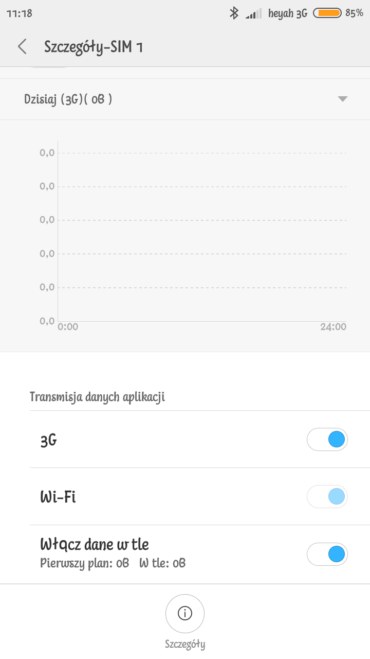

A zobacz czy nie masz czasem wyłączonego przesyłania danych w tle. Ja tak miałem i google play nie chciał pobierać danych.
dane w tle -> włączone - inne aplikacje nie mają problemu z korzystaniem z internetu
wyłączenie po przekroczeniu limitu danych mobilnych - wyłączony
