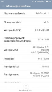

naver Opublikowano 22 Lutego 2017 Opublikowano 22 Lutego 2017 Dostałem w końcu mi5s, mam globala 8.0 Stabilnego, 8.0.3.0 (MAGMIDI). Zgodę na odblokowanie BL już mam, nie zależy mi na płaceniu telefonem, więc BL chcę odblokować, ale widzę, że piszecie o tym, iż nie zawsze z tego globala co mam uda się odblokować BL? Kabla deep flash nie mam, nie mam w ogóle żadnych kabli na ten moment poza tym z zestawu do ładowarki. Druga sprawa, żeby mi się global zaktualizował do 8.1 i zablokował EDL to muszę mu najpierw potwierdzić instalację przez OTA? Nie ma opcji, żeby sam nieświadomie mi wskoczył i nabruździł przed odblokiem BL? Ogólnie to moja pierwsza styczność z MIUI i fajnie to wygląda, ale mam problemy z powiadomieniami - raz są raz nie ma (ponoć jakieś kłódki załatwiają sprawę). Mam też lekki trip z belką rozwijaną z góry. Ktoś łopatologicznie powie mi jakie faktyczne działanie ma tryb cichy/wibracje ? Pytanie głupie, ale nie rozumiem, czy włączenie wibracji spowoduje przejście telefonu do trybu cichego i samych wibracji? A tryb cichy wyłączy kompletnie wszystkie dźwięki? Tak na logike powinno być, problem w tym, że box "wibracje" mimo, że go wyłączam to po chwili jakby sam się włączał i jest podświetlony jako aktywny. Taki sam problem mam w ustawieniach dźwięków i wibracji. Ustawiam, żeby wibrował przy połączeniu a po jakimś czasie jak wejdę ponownie w ustawienia to opcja ta jest wyłączona. Ktoś może wie dlaczego?
Speedo1320 Opublikowano 22 Lutego 2017 Opublikowano 22 Lutego 2017 Dostałem w końcu mi5s, mam globala 8.0 Stabilnego, 8.0.3.0 (MAGMIDI). Zgodę na odblokowanie BL już mam, nie zależy mi na płaceniu telefonem, więc BL chcę odblokować, ale widzę, że piszecie o tym, iż nie zawsze z tego globala co mam uda się odblokować BL? Kabla deep flash nie mam, nie mam w ogóle żadnych kabli na ten moment poza tym z zestawu do ładowarki. Druga sprawa, żeby mi się global zaktualizował do 8.1 i zablokował EDL to muszę mu najpierw potwierdzić instalację przez OTA? Nie ma opcji, żeby sam nieświadomie mi wskoczył i nabruździł przed odblokiem BL? Ogólnie to moja pierwsza styczność z MIUI i fajnie to wygląda, ale mam problemy z powiadomieniami - raz są raz nie ma (ponoć jakieś kłódki załatwiają sprawę). Mam też lekki trip z belką rozwijaną z góry. Ktoś łopatologicznie powie mi jakie faktyczne działanie ma tryb cichy/wibracje ? Pytanie głupie, ale nie rozumiem, czy włączenie wibracji spowoduje przejście telefonu do trybu cichego i samych wibracji? A tryb cichy wyłączy kompletnie wszystkie dźwięki? Tak na logike powinno być, problem w tym, że box "wibracje" mimo, że go wyłączam to po chwili jakby sam się włączał i jest podświetlony jako aktywny. Taki sam problem mam w ustawieniach dźwięków i wibracji. Ustawiam, żeby wibrował przy połączeniu a po jakimś czasie jak wejdę ponownie w ustawienia to opcja ta jest wyłączona. Ktoś może wie dlaczego?Do Global Stable 8.1 nie ma jeszcze aktualizacji dla Mi5s. Będzie zapewne odrazu do 8.2. Wysłane z mojego XT1063 przy użyciu Tapatalka
