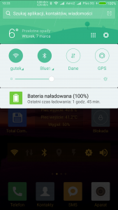

yaztszomp Posted July 28, 2017 Share Posted July 28, 2017 Blitzwolf smiga ladnie, ale dokupiony do niej na allegro kabel strasznie wydluza czas ladowania, nawet do 3,5 godz - na oryginalnym to ok 1 godz 45 min od ok 10% do pelnej baterii. Polecicie jakis sprawdzony kabel. W tym z allegro tez bylo napisane, ze obsluguje do 2.4A, a tu taka lipa.Wysłane z mojego Redmi Pro przy użyciu Tapatalka Link to comment Share on other sites More sharing options...

yaztszomp Posted July 28, 2017 Share Posted July 28, 2017 Mam oryginalna z przejsciowka na gniazdko eu i kablem z zestawu, laduje szybko, jak przeloze kabel do BlitzWolfa jest tak samo, ale ten kabel z allegro zamula ladowanie strasznie. Potrzebuje dwoch, jednej w domu drugiej w pracy.Wysłane z mojego Redmi Pro przy użyciu Tapatalka Link to comment Share on other sites More sharing options...
