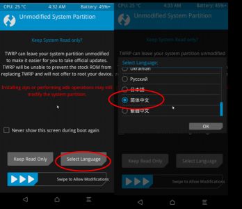

ratek0 Opublikowano 5 Lutego 2017 Opublikowano 5 Lutego 2017 Błagam o pomoc, wgrałem TWRP zgodnie z opisem mam redmi pro x25 64gb i okazuje się, że TWRP które jet właśnie do mojego modelu (Xiaomi Redmi Pro(HMPro/twrp: omega)) ma chińskie znaczki i nie mam pojęcia jak się po tym menu poruszać.

tomayw Opublikowano 12 Marca 2017 Opublikowano 12 Marca 2017 Otóż mam xiaomi.eu z lutego, po wejściu w TWRP za każdym razem zaznaczam "nie pokazuj tego ekranu" wybieram j.Polski ... przechodzę do menu instalacja i nie mam nic puste foldery.. Próbowałem czyścić cache/dalvik cache - błąd... W zasadzie mam TWRP ale nic.nie mogę zrobić... Macie jakiś pomysł ? Wysłane z mojego Redmi Pro przy użyciu Tapatalka

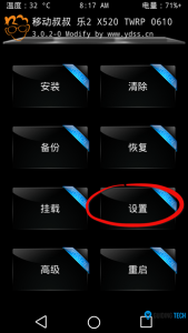

wojtekmarchewka Opublikowano 13 Marca 2017 Opublikowano 13 Marca 2017 Dnia 10.03.2017 o 22:45, kedar1333 napisał: A mógłbyś napisać jak to rozwiazales bo mam ten sam problem Wysłane z mojego Redmi 4 przy użyciu Tapatalka Jeżeli masz taki pierwszy ekran to tak A jak masz główny ekran to tak
