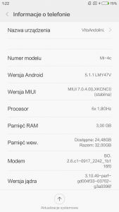

VitoAndolini. Posted September 26, 2016 Share Posted September 26, 2016 Witam, kupiłem Mi4c od Goldwaya (z tego co pamiętam z Miui 7.0.4.0(LXKCNCI) ale mogę się mylić, Androida nie pamiętam). Zacząłem się interesować jak wgrać MIUIU Polska, trafiłem na Wasze forum. Ogólnie jestem laikiem w sprawach z telefonami (a sądząc po tym co z nim zrobiłem to laikiem z ilorazem inteligencji na poziomie ameby), więc gdy zacząłem czytać o tych wszystkich bestloaderach, romach, tpwrach, wideach, fastbootach, adb,miflashach to lekko się przeraziłem. Miałem mętlik w głowie bo każdy link prowadził do następnego z tysiącami komentarzy pisanych ze słówkami branżowymi. Ogarnąłem się i zacząłem od tego: "Odblokowywanie bootloadera w urządzeniach Xiaomi - PORADNIK" w dziale tutoriale. Pozwolenie dostałem smsem w sobotę o 3 nad ranem. Dziś zacząłem robić kolejne punkty. Znalazłem taki link https://miuipolska.pl/zablokowane-mi4c-i-minote-pro/ zrobiłem co trzeba i nie pokazał mi się telefon z kablem USB, więc wziąłem się za dalsze punkty. Miflasha ściągnąłem, uruchomiłem. Przycisnąłem Volumedown + power i podłączyłem do PC. Pokazał mi się ludzik. W Miflashu przycisnąłem Unlock. Procenty zaczęły lecieć. Stanęło na 50% z napisem Couldn't vierfy... Cofnąłem spróbowałem jeszcze raz. To samo. Wyłączyłem Miflasha, z telefonu wypiąłem kabel usb, telefon zgasł. I tutaj zaczyna się problem. Od tej pory nie chce się włączyć, nie reaguje na Volumeup + power, volumedown + power oraz samo power. Dioda nie świeci się po podłączeniu do PC. Sam PC niby wykrywa urządzenie ale informuje mnie, że jest awaria na tym urządzeniu (w Mój komputer nie widać telefonu). Patrząc na to co robiłem po kolei to chyba błąd już zrobiłem przy Miflashu i przyciskając Unlock... Tak jakbym chciał odblokować już odblokowany telefon, dobrze to rozumiem ? Wracając do meritum. Zrobiłem z telefonu cegłę nie do naprawienia ??? Proszę o pomoc. Link to comment Share on other sites More sharing options...

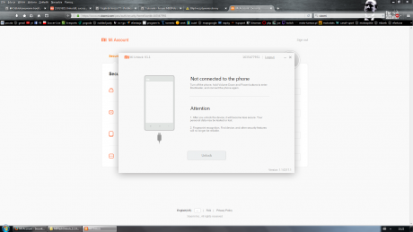

tomek0768 Posted September 26, 2016 Share Posted September 26, 2016 A mógłbyś pokazać zrzut ekranu komputera z tym miflash'em. Czy tam jest jakiś przycisk unlock bo ja sobie nie przypominam? Żeby Ci pomóc musimy dokładnie wiedzieć co i czym próbujesz robić. Taptalk HM Note 1s Link to comment Share on other sites More sharing options...

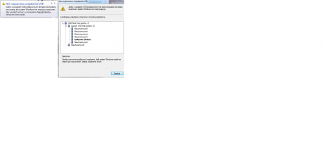

VitoAndolini. Posted September 26, 2016 Author Share Posted September 26, 2016 (edited) Właśnie o to chodzi, że praktycznie nic nie zrobiłem. Telefon teraz leży jak cegła. Po prostu nie reaguje. EDIT. Teraz po podłączeniu do komputer pokazują mi się takie komunikaty: Edited September 26, 2016 by VitoAndolini. Link to comment Share on other sites More sharing options...
tomek0768 Posted September 26, 2016 Share Posted September 26, 2016 Że leży i że cegła to już wiemy. Pisałeś w pierszym poście o próbie miflash, więc pokaż zrzut ekranu tak jak prosiłem, inaczej będzie bardzo trudno Ci pomóc Taptalk HM Note 1s Link to comment Share on other sites More sharing options...
wojtekmarchewka Posted September 26, 2016 Share Posted September 26, 2016 (edited) 19 minut temu, tomek0768 napisał: Że leży i że cegła to już wiemy. Pisałeś w pierszym poście o próbie miflash, więc pokaż zrzut ekranu tak jak prosiłem, inaczej będzie bardzo trudno Ci pomóc Taptalk HM Note 1s Zapewne myli program MiUnlock z MiFlashem , @VitoAndolini. Czy zamieniałeś kable Usb lub podłączałeś pod inne porty ? spróbuj przytrzymać dłużej Volume down i power nawet 15 sekund Edited September 26, 2016 by wojtekmarchewka Link to comment Share on other sites More sharing options...
tomek0768 Posted September 26, 2016 Share Posted September 26, 2016 Miunlock'iem mógł coś namieszać? Taptalk HM Note 1s Link to comment Share on other sites More sharing options...
wojtekmarchewka Posted September 26, 2016 Share Posted September 26, 2016 1 minutę temu, tomek0768 napisał: Miunlock'iem mógł coś namieszać? Taptalk HM Note 1s No właśnie nie i tu jest zagwozdka Błąd zrobiony już na samym początku , w MiUnlocku wywaliło ci błąd ponieważ próbowałeś to zrobić na wersji Miui Stable , a potrzeba jest Miui China dev. Teraz trzeba zrobić aby ci telefon wstał Link to comment Share on other sites More sharing options...
VitoAndolini. Posted September 26, 2016 Author Share Posted September 26, 2016 17 minut temu, wojtekmarchewka napisał: Zapewne myli program MiUnlock z MiFlashem , @VitoAndolini. Czy zamieniałeś kable Usb lub podłączałeś pod inne porty ? spróbuj przytrzymać dłużej Volume down i power nawet 15 sekund Chyba rzeczywiście tak jest jak mówisz (z pomyłką programu). Mówię o programie z tego linku http://en.miui.com/thread-204866-1-1.html Nie zamieniałem kabla bo nie mam więcej kabli z typem C. Pod inne porty dawałem - to samo. Trzymałem, nawet i dłużej niż 15 sek. - nie reaguje. Volumeup to samo co z volumedown. Link to comment Share on other sites More sharing options...
wojtekmarchewka Posted September 26, 2016 Share Posted September 26, 2016 6 minut temu, VitoAndolini. napisał: Chyba rzeczywiście tak jest jak mówisz (z pomyłką programu). Mówię o programie z tego linku http://en.miui.com/thread-204866-1-1.html Nie zamieniałem kabla bo nie mam więcej kabli z typem C. Pod inne porty dawałem - to samo. Trzymałem, nawet i dłużej niż 15 sek. - nie reaguje. Volumeup to samo co z volumedown. A ładowarkę podpinałeś ? Link to comment Share on other sites More sharing options...
VitoAndolini. Posted September 26, 2016 Author Share Posted September 26, 2016 Nie wiem czemu ale po którymś razie próbowania włączenia fastboota WŁĄCZYŁ SIĘ fastboot. Mam ludzika. Telefon jest podpięty do PC. Nie wykrywa go. Spróbowałem odłączyć od PC i podłączyłem znowu to go nie wykrywa. Tak podłączałem ale DIODIA nie świeciła. Link to comment Share on other sites More sharing options...
wojtekmarchewka Posted September 26, 2016 Share Posted September 26, 2016 Nie widzi nic? czy nie rozpoznaje urządzenia ? Link to comment Share on other sites More sharing options...

VitoAndolini. Posted September 26, 2016 Author Share Posted September 26, 2016 tak mi polecił wojtekmarchewka. Co ciekawe w About Phone mam napisane MIUI 8 6.9.22 | Beta, a w Updater mam MIUI 8 6.9.22 | Weekly Link to comment Share on other sites More sharing options...
