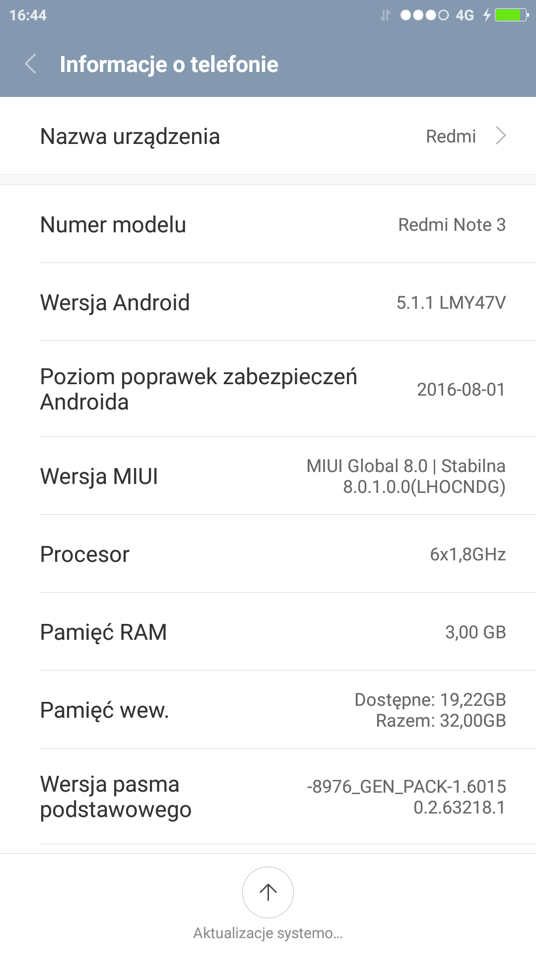

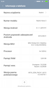

jerrywnucz Opublikowano 22 Września 2016 Opublikowano 22 Września 2016 Cześć, niedawno dostałem redmi note 3 pro 3/32i chciałem wgrać miui polska w najnowszej wersji. Obecnie posiadam MIUI Glodal 8.0.1.0.0 Stabilna (załączony plik). Włączyłem tryb programistyczny (tapniecie kilka razy w wersje MIUI) zaznaczyłem także Debugowanie USB. Złożyłem i dostałem pozwolenie od Xiaomi na odblokowanie urządzenia. Postępowałem zgodnie z instrukcją https://miuipolska.pl/forum/topic/9218-odblokowywanie-bootloadera-w-urządzeniach-xiaomi-poradnik/ i na 50% pierwszego ptaszka wyskakiwał fail (załączony plik). Zmieniałem także VPN jak w poradniku, ale znowu to nic nie dało. Proszę o pomoc. Nie mam doświadczenia w zabawie z Androidami. Jeśli masz doświadczenie napisz na priv jak nie jesteś pewien, każda pomoc się przyda.

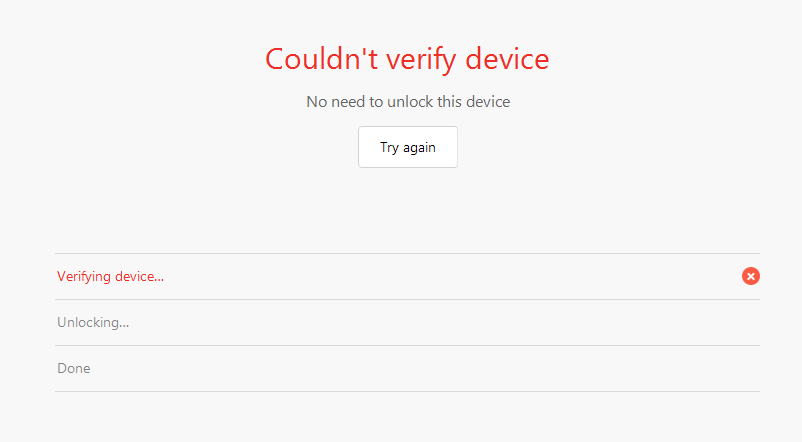

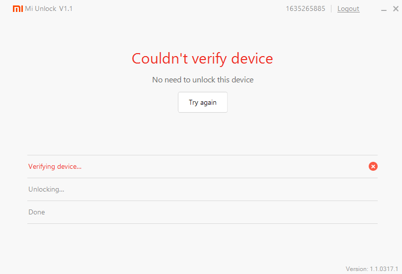

jerrywnucz Opublikowano 5 Października 2016 Autor Opublikowano 5 Października 2016 Przy 50 % odblokowanie pojawia się komunikat:
KLP89 Opublikowano 5 Października 2016 Opublikowano 5 Października 2016 (edytowane) przeprowadziłeś miflash? Na tym sofcie który masz nie odblokujesz, jesteś pewien że masz BL? Edytowane 5 Października 2016 przez KLP89

lavka Opublikowano 20 Października 2016 Opublikowano 20 Października 2016 Dnia 5.10.2016 o 23:03, jerrywnucz napisał: Przy 50 % odblokowanie pojawia się komunikat: Też tak miałem, próbowałem jeszcze sposobu przez tunnelbear i z logowaniem się do konta Xiaomi przez numer telefonu, zamiast maila, ale nie pomogło. A później sprawdziłem z ciekawości czy BL jest rzeczywiście zablokowany i okazało się, że nie był, więc wgranie nowego ROMu było szybkie i bezproblemowe
