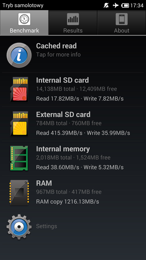

Którą pamięć masz na myśli? Bo tzw. "pamięć wewnętrzna" (ta o rozmiarze 2GB, gdzie się normalnie instalują małe programy) ma w HongMi prędkość zapisu rzędu 5–8 MB/s (przed TRIM: 8MB/s, po TRIM 5 MB/s - taka mała ciekawostka :evil: ), a tzw. "wewnętrzna karta SD" (ta, która ma tylko 784MB) ma prędkość zapisu 36 MB/s? Czy to są fizycznie inne "kości" pamięci?
Dzięki fix-owi podmieniającemu pamięć jest o wiele więcej miejsca, i bardzo dobrze, ale wygląda na to, że wtedy najszybsza z 3 pamięci w telefonie się zwyczajnie marnuje. Wklejam screena, ale aby go dobrze odczytać, to trzeba wiedzieć 2 rzeczy:
nazwy kard SD są zamienione - to efekt uboczny fix-a (jednak po wielkości łatwo się domyślić która jest która)
• jeden z wyników (ten 415 MB/s) jest nieważny - bo tam był "cache hit", o czym wyskoczyło stosowne powiadomienie podczas testu. Nie mam tylko pojęcia dlaczego akurat tam i tylko tam (tak jest za każdym razem).
