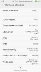

Dzieje się tak z moim cudem, że działa tylko przy ładowaniu do laptopa. Po tradycyjnym ładowaniu w gniazdku za każdym razem się "aktualizuje" po czym po minucie bytności w systemie wyłącza się i tak w kółko Macieju.
Wiem, że mam wgrany SYFMIUI, ale przynajmniej odblokowany bootloader skoro to g mi wgrano w momencie zakupu, czyli jakieś niemal 2 lata temu.
Proszę o pomoc telefoniczną we wgraniu mi aktualkę MIUI przez miflash china /global dev i wgraniu z xiaomi.eu? Oferują drobną zapłatę, najlepiej ludzie z Trójmiasta.

TWRP pewnie nie masz wgranego, nie?
1. Zatem pobierz https://eu.dl.twrp.me/libra/twrp-3.1.1-1-libra.img;
2. Następnie pobierz sterowniki ADB i Fastboot https://devs-lab.com/download-minimal-adb-fastboot-tool.html (o ile już ich nie masz);
3. Potem wrzuć plik z punktu 1 do folderu, gdzie zainstalowałeś rzeczy z punktu 2;
4. Będąc w tym folderze odpalasz konsolę i podpinasz pod komputer fona w trybie fastboot (włącznik + vol up);
5. Jak już wszystko będzie gotowe, to w konsolę wklepujesz to co poniżej - oczywiście pamiętając, by nazwa wskazywanego pliku się zgadzała;
Uruchomienie z pliku
fastboot boot TWRP_3.1.1-1.img
Wgranie na stałe
fastboot flash recovery TWRP_3.1.1-1.img
fastboot reboot
6. Po instalacji zakończonej powodzeniem wgrywasz jaki tam ROM chcesz pamiętając, że MIUI oparte o Androida 7.0 blokuje bootloader, więc musisz posiadać zgodę na jego ponowne odblokowanie albo już niczego więcej nie wgrasz. Polecam więc wrzucenie przedostatniej wersji STABLE, czyli 8.2.1.0 (oparta na Androidzie 5.1 i wersje xiaomi.eu nie blokują bootloadera).
