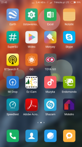

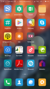

dAYek Posted December 3, 2017 Share Posted December 3, 2017 Cześć Jestem nowy i na niczym się nie znam (jeszcze), a mam kłopot... Mam Redmi Note 3 Pro z MIUI7 by xiaomi.eu 6.1.21 (rozwojowa). Nie myślałem nawet o zmianie softu (bo nie potrafię), ale po zmianie operatora z Play na T-mobile okazało się, że telefon nie widzi SIMa w pierwszym slocie... Wcześniej miałem dwa SIMy z Play (1 abo, 2 karta), ale zmieniłem operatora i zaczęły się schody: ani Play na kartę, ani nowy T-mobile abo nie są widziane w 1wszym slocie... Slot jako taki jest sprawny, bo po włożeniu nieaktywnego SIMa z Play (tego po abo) mam komunikat "Brak usługi". Myślicie, że upgrade softu załatwi sprawę? A jeśli tak, to możecie mi to wytłumaczyć (co i jak zrobić) jak "fachowiec dziadkowi na granicy"? Bo pewnie dla niektórych z Was mógłbym być dziadkiem... Próbowałem sam przez "Aktualizacje systemowe -> Pobierz aktualizację Xiaomi.eu", ale po ściągnięciu i wciśnięciu "Teraz" telefon się wyłącza, włącza ponownie i wersja softu jest wciąż ta sama... Bardzo proszę o pomoc i wyrozumiałość. Z góry dziękuję. Link to comment Share on other sites More sharing options...

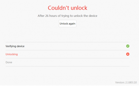

dAYek Posted December 5, 2017 Share Posted December 5, 2017 (edited) cześć wziąłem się dopiero dziś i d*** (co było do przewidzenia). Mam już pozwolenie na unlock, loguję się na konto w Mi Unlock, zapuszczam odblokowywanie, weryfikacja 100%, przy unlocking -> "Couldn't unlock". Mi unlock miałem stąd: http://en.miui.com/unlock/download_en.html (2.3.803.10). Co robię źle? Dzięki za pomoc. Czy to ma znaczyć, że będę mógł odblokować DOPIERO za 26h? Pewnie o to chodzi: Obecnie od momentu dodania konta w Mi Unlock Status, trzeba odczekać 72 godziny aby móc odblokować bootloader... Edited December 5, 2017 by dAYek uzupełnienie Link to comment Share on other sites More sharing options...
Kacper Skrzypek Posted December 5, 2017 Share Posted December 5, 2017 (edited) Co masz pod couldn't unlock? Spróbuj użyć starszej wersji, masz jeszcze stare miui7, jak nie pójdzie to trzeba będzie zainstalować chińską wersję softu, odblokować i dopiero wtedy najnowsze eu. @dAYek yep, dopiero 26h Edited December 5, 2017 by Orjon Link to comment Share on other sites More sharing options...

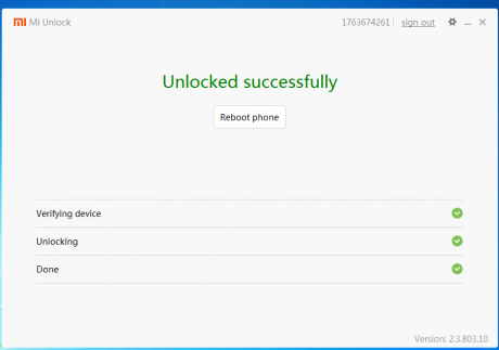

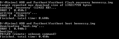

dAYek Posted December 7, 2017 Share Posted December 7, 2017 (edited) cześć. walczę dalej... telefon odblokowany (patrz poniżej), zrebootowany po odblokowaniu; W Minimal ADB po "fastboot getvar all" unlocked: yes pierwsze komendy w cmd przeszły, drugie nie (patrz drugi załącznik) @Orjon, liczę na Ciebie... Edited December 7, 2017 by dAYek uzupełnienie Link to comment Share on other sites More sharing options...
Kacper Skrzypek Posted December 7, 2017 Share Posted December 7, 2017 Przytrzymaj vol+ i power to powinno ci przejść do TWRP samo.tapnięte z Redmi 4a Link to comment Share on other sites More sharing options...

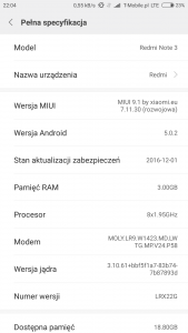

dAYek Posted December 7, 2017 Share Posted December 7, 2017 Dzięki @Orjon . Przeszło: MIUI 9.1 by xiaomi.eu 7.11.30 (rozwojowa) Wersja Android: 5.0.2. W sumie - MIUI wersja wyższa, Android niższa... Nie ogarniam, ale mam nadzieję, że będzie działało, jak chciałem. Jeszcze raz dziękuję za pomoc i cierpliwość. Jestem Twoim dłużnikiem. PS. Radość była przedwczesna, a zwycięstwo pyrrusowe... Soft co prawda nowy, ale problem pozostał ;-(. Ani Play na kartę, ani nowy T-mobile abo nie są widziane w 1wszym slocie... Slot jako taki jest sprawny, bo po włożeniu nieaktywnego SIMa z Play (tego po abo) mam komunikat "Tylko połączenia alarmowe" (poza tym musiałem wpisywać PIN do SIMów w obydwu slotach przy uruchamianiu telefonu). Screenshoty poniżej. 1 Link to comment Share on other sites More sharing options...
