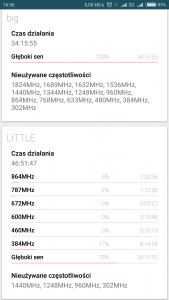

Antyhaker Posted October 4, 2016 Posted October 4, 2016 U mnie to samo - całkiem wyłączyłem rdzenie BIG i skręciłem little do 1248 MHz. Co zyskałem? Może z kilka minut, ale nie jest tego na tyle, bym odczuł to bez patrzenia w statystyki systemu.

senq Posted November 4, 2016 Posted November 4, 2016 Dnia 27.10.2016 o 20:29, Antyhaker napisał: Nie testowałem powyższych skryptów - jedyne co to skręciłem procesor ale jak pisałem, guzik to daje ^^ Biorąc pod uwagę, ile procent czasu aktywności telefonu procesor przebywa na najwyższych częstotliwościach, i to, że pracując szybciej, szybciej wykonuje zadanie. Wnioskuje, że skręcenie procesora g.... da. Prawidłowe przechodzenie telefonu w stan uśpienia, ilość wybudzeń, zasięg, ma kolosalne znaczenie. Sam procesor to mała część.
