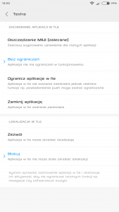

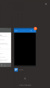

AdamKli Posted September 5, 2016 Share Posted September 5, 2016 (edited) Na Textra nie mam żadnych problemów z odbieraniem wiadomości ( plus / xiaomi / jakiś spam z 92512 / 8012 / bzwbk224 / plusfaktura ) z każdych numerów odbieram bez problemów. Ustawienia textra jak na załączonych zdjęciach, głównie problem zniknął po zablokowaniu kłódką. Edited September 5, 2016 by AdamKli 1 Link to comment Share on other sites More sharing options...

JacekBB Posted September 6, 2016 Share Posted September 6, 2016 Sorki że pytam ale nie mogę znaleźć jak tą kłódkę zrobić. Ktoś mnie naprowadzi? Wysłane z Mi5 Link to comment Share on other sites More sharing options...
Adam Błażejewski Posted September 6, 2016 Share Posted September 6, 2016 Jak wejdziesz w uruchomione aplikacje to ta którą chcesz zablokować musisz przeciągnąć na dół i pojawi sie kłódka którą trzeba kliknąć. Wysłane z Xiaomi Mi5 Pro Black Link to comment Share on other sites More sharing options...
