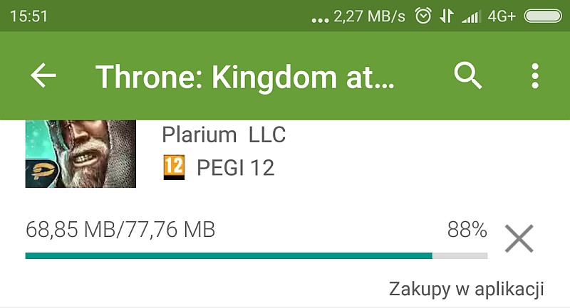

hcboria Opublikowano 31 Sierpnia 2016 Opublikowano 31 Sierpnia 2016 (edytowane) Mamy wreszcie rozwiązanie wolnego pobierania w google play, przynajmniej dla telefonów zrootowanych. 1. Pobieramy plik https://mega.nz/#!B9NVXZIa!znSXNsRqbv5ppgxnnCmsOK56lp0ycfUKl6n4J5kQfKM 2. Rozpakowujemy 3. Robimy backup folderów "DownloadProvider" i "DownloadProviderUi" z katalogu "/system/priv-app", tak dla zabezpieczenia jakby coś poszło nie tak 4. Zamieniamy pliki z pkt 2 z plikami w folderach z pkt 3 5. Nadajemy plikom uprawnienia -rw-r-r- restartujemy i voila działa pobieranie z pełną prędkością. Sposób podany na en.miui.com http://en.miui.com/forum.php?mod=redirect&goto=findpost&ptid=311371&pid=6234602 Sposób polega na podmianie plików wziętych z romu 7.5.2.0, w którym działało normalne pobieranie z GP Edytowane 31 Sierpnia 2016 przez hcboria 2
