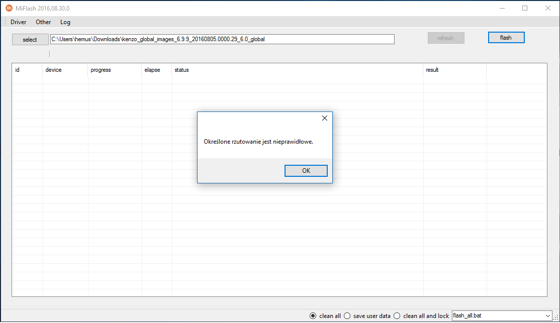

HemuS666 Opublikowano 14 Września 2016 Opublikowano 14 Września 2016 (edytowane) po wie mi ktoś co jest nie tak ? telefon siedzi w trybie download sterowniki są dla komputera jest widoczny w tym trybie , chce przejśc z global stable , na china dev EDIT: poradziłem sobie pobrałem inną wersje beta miflash 32bit z tej stronki :) Edytowane 14 Września 2016 przez HemuS666
