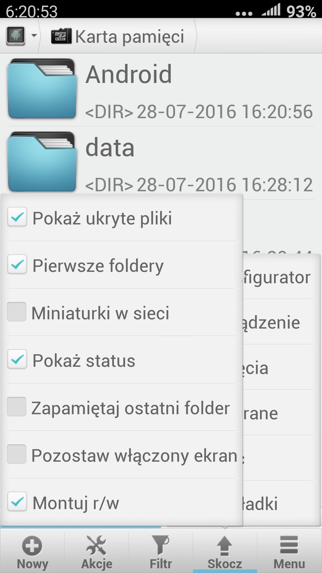

QMiui Opublikowano 28 Lipca 2016 Opublikowano 28 Lipca 2016 Szukam odpowiedzi na moje pytanie -dlaczego nie mogę przenieść na kartę SD żadnych plików z pamięci wewnętrznej , próbowałem za pomocą Solid Explorera,Root Explorera .Karta jest ok bo telefon widzi ją, czytałem o nadawaniu praw roota ale sprawdzałem w SuperSu -zostały przyznane obu managerom, w Solid Explorer funkacja montuj r/w zaznaczona .Telefon to Xiaomi Mi4S 3/64 GB 5.1.1 LMY47V 7.3.2.0 (LAJCNDD) .
don_kamillo Opublikowano 28 Lipca 2016 Opublikowano 28 Lipca 2016 A nadałeś uprawnienia na zapis na karcie pamięci? To nie jest tożsame z rootem. Jaki komunikat wyrzuca Ci Solid?

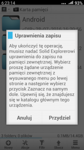

QMiui Opublikowano 29 Lipca 2016 Autor Opublikowano 29 Lipca 2016 No udało się ale za pomocą wbudowanego managera, Solid i Root Explorer nie dał rady, dziwne i szkoda bo te dwa programiki bardzo lubię i mam na każdym moim nowym urządzeniu. Podaję screeny info Solida. Pozdrawiam.
don_kamillo Opublikowano 29 Lipca 2016 Opublikowano 29 Lipca 2016 Nie mam teraz telefonu z kartą pamięci, ale robi się to tak, że klikasz przydziel, w następnym oknie (chyba ostatnie pliki, czy coś takiego) rozwijasz menu, wybierasz kartę pamięci i znowu klikasz przydziel.
don_kamillo Opublikowano 8 Sierpnia 2016 Opublikowano 8 Sierpnia 2016 Przeprowadziłem małe dochodzenie i sam faktycznie nie mogę nadać uprawnień do zapisu na karcie pamięci. Podejrzewam, że jest to spowodowane brakiem aplikacji w systemie. Proces nazywa się com.android.documentsui To w nim przydziela się możliwość zapisu na karcie pamięci (i chyba takżę USB OTG). W OnePlus One mam ten proces, ale w Mi4s już nie. O ile nie ma problemu z aplikacjami stockowymi, typu aparat (zapis zdjęć na karcie pamięci), czy systemowy eksplorator plików, o tyle jest problem z aplikacjami firm trzecich. Czy @Acid może to potwierdzić?
