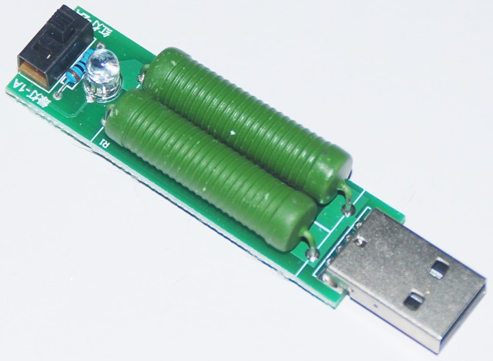

rzadzu Posted August 4, 2016 Author Share Posted August 4, 2016 @Albin: Nawet zacytowałem Twój post na ten temat Tak w ogóle, to zamówiłem coś takiego do testów, żeby wykluczyć całkowicie sterowanie ładowania elektroniką: Bo albo mam wyjątkowego pecha, albo część przejściówek nadaje się tylko do kosza. Link to comment Share on other sites More sharing options...
