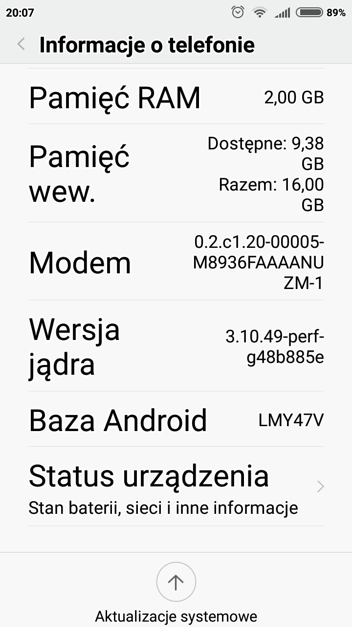

redgar Opublikowano 17 Lipca 2016 Opublikowano 17 Lipca 2016 witam, mam bardzo podobny problem z "podstawowym" REDMI3, który kupiłem tydzień temu, co którąś rozmowę muszę przerwać i zadzwonić jeszcze raz bo osoba po drugiej stronie przestaje mnie słyszeć. zastanawiam się czy jest to wina uszkodzonego telefonu i odsyłać na gwarancji go czy da się to bezboleśnie zrobić przeinstalowując ROM. jak widac działa tu MIUI 7,1,3. na ANDKU 5,1,1. jaką wersje byście mi doradzili? Najlepiej pozostając przy 7. Niestety potrzebuję polską wersję językowa Ciekawi mnie czy user_wiktor udało ci się zainstalować pomyślnie nowego MIUI i czy nie masz już problemów podczas rozmowy.

redgar Opublikowano 29 Lipca 2016 Opublikowano 29 Lipca 2016 Wczoraj, po 2 dniach ciężkich walk z chińskim oprogramowaniem, utracie IMEI i innych problemach, udało sie zainstalować 7.3.1. Trzymam wszystkie możliwe kciuki za to żeby problem został rozwiązany:). Twoja wiadomość napawa mnie optymizmem. Jak narazie,przy krótkich rozmowach było ok.
