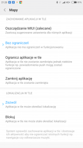

Krayzee Opublikowano 13 Lipca 2016 Opublikowano 13 Lipca 2016 Wszystko działa tylko trzeba nauczyć się korzystać. Panel sterowania/bateria/aplikacje/nazwaaplikacji/lokalizacja w tle/ zezwol lub blokuj Wybierasz aplikacje, które mogą w tle mieć działający gps i po kłopocie Wysłane z mojego MI 5 przy użyciu Tapatalka 1

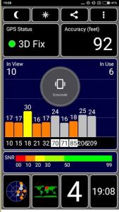

Bohyn Opublikowano 24 Lipca 2016 Opublikowano 24 Lipca 2016 To ile teraz masz satelit w widzeniu a ile używanych?

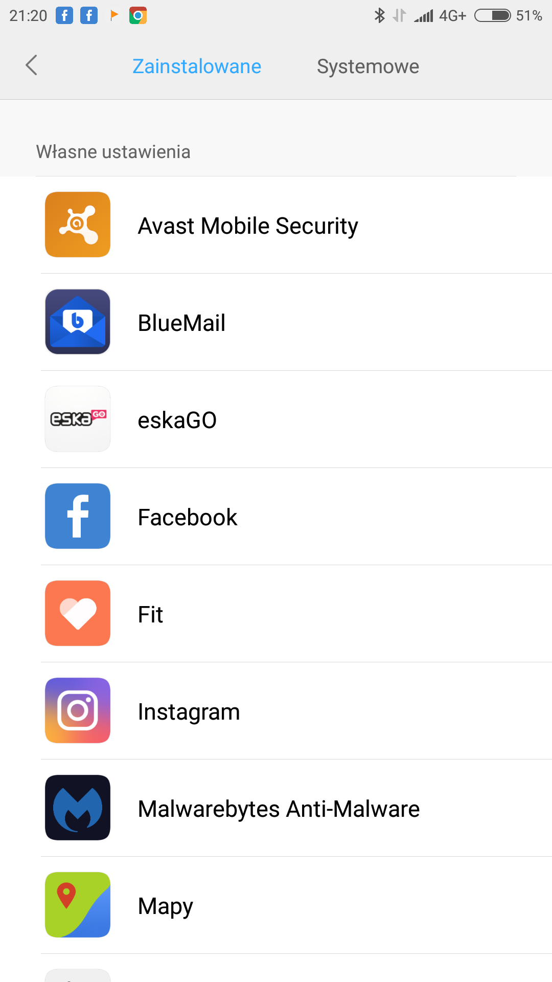

Nicram Opublikowano 24 Lipca 2016 Opublikowano 24 Lipca 2016 Wejdź w baterie i ustawienie aplikacji , Zmień jak u mnie wszystko działa w tle bez problemu
