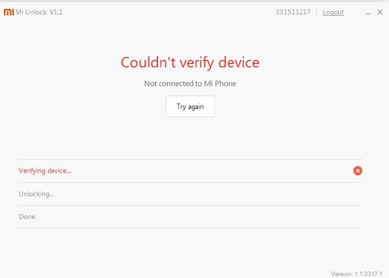

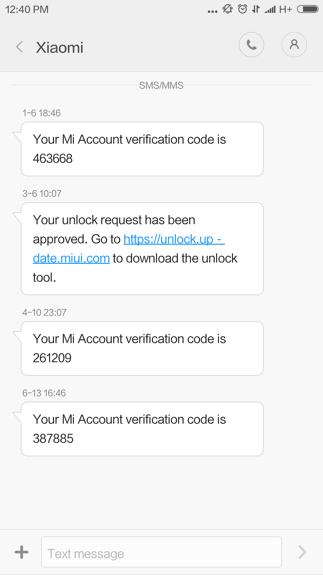

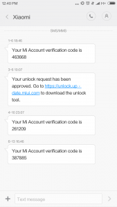

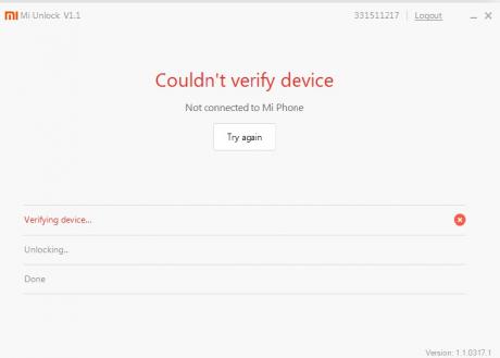

Bobson Opublikowano 13 Czerwca 2016 Autor Opublikowano 13 Czerwca 2016 1 minutę temu, festor89 napisał: Ja po wyjeciu telefonu zaktualizowalem przez aktualizacje i potem odrazu unlock i było ok. potem instalacja To miałes sie super.. mi na globalu zaktualizowanym nie działało, przeczytałem ze działa na dev, zainstalowałem nie działa nadal, przez ten program teraz urządzenie wyszukało ale nie działa nadal.. Brak pomysłów.. już nawet nie mam czego próbować..xD Zgode raczej mam bo wydaje mi sie zebym nawet tego programu nie mógł otworzyć, tak czy inaczej sms dostałem z pozwoleniem, fakt faktem kilka miesiecy temu ale dostałem.. teraz taki bład, wymieniaja sie 1 z 2
festor89 Opublikowano 13 Czerwca 2016 Opublikowano 13 Czerwca 2016 Wydaje mi sie ze telefonu nie widzi a wykrywa Ci tel w fastboot??
Bobson Opublikowano 13 Czerwca 2016 Autor Opublikowano 13 Czerwca 2016 Przed chwilą, festor89 napisał: Wydaje mi sie ze telefonu nie widzi a wykrywa Ci tel w fastboot?? Cześciej jest error ten 1 cant get info, connect again, tak w mi flashu normalnie go wykrywa Szanuje ludzi którym to sie udało za 1 razem.. Może jakiegoś sterownika nie mam,albo nie jest on pod 64 bitowy system... nie wiem...

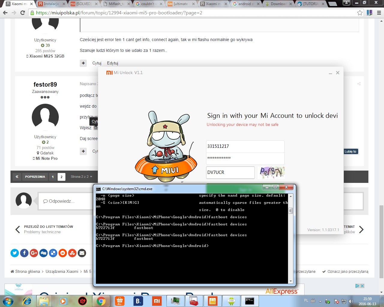

festor89 Opublikowano 13 Czerwca 2016 Opublikowano 13 Czerwca 2016 podłącz tel w fastboot wejdz do folderu C:\Program Files\Xiaomi\MiPhone\Google\Android przytrzymaj shift prawy przycisk myszy i wybierz otwórz okno polecenia tutaj Wpisz: fastboot devices Daj screena
Bobson Opublikowano 13 Czerwca 2016 Autor Opublikowano 13 Czerwca 2016 prosze instaluje te sterowniki: http://forum.xda-developers.com/showthread.php?p=48915118#post48915118 może coś pomoze.. nie pomogło, error not connect to mi phone, mimo ze jest.. zainstalowałem dzis tyle rzeczy i zadna nie jest recepturą na mój problem.. a gdzie tam twrp, czy miui polska.. Już stary mi2s był bardziej posłuszny

Bobson Opublikowano 13 Czerwca 2016 Autor Opublikowano 13 Czerwca 2016 6 minut temu, festor89 napisał: spróbuj tym: http://obigota.d.miui.com/miflashunlock/MiFlashUnlock_1.1.0315.1_cn.zip Pewnie Cię zaskoczę ale 50% i error, omfgg Jakieś nowe pomysły? ;3

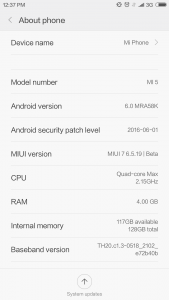

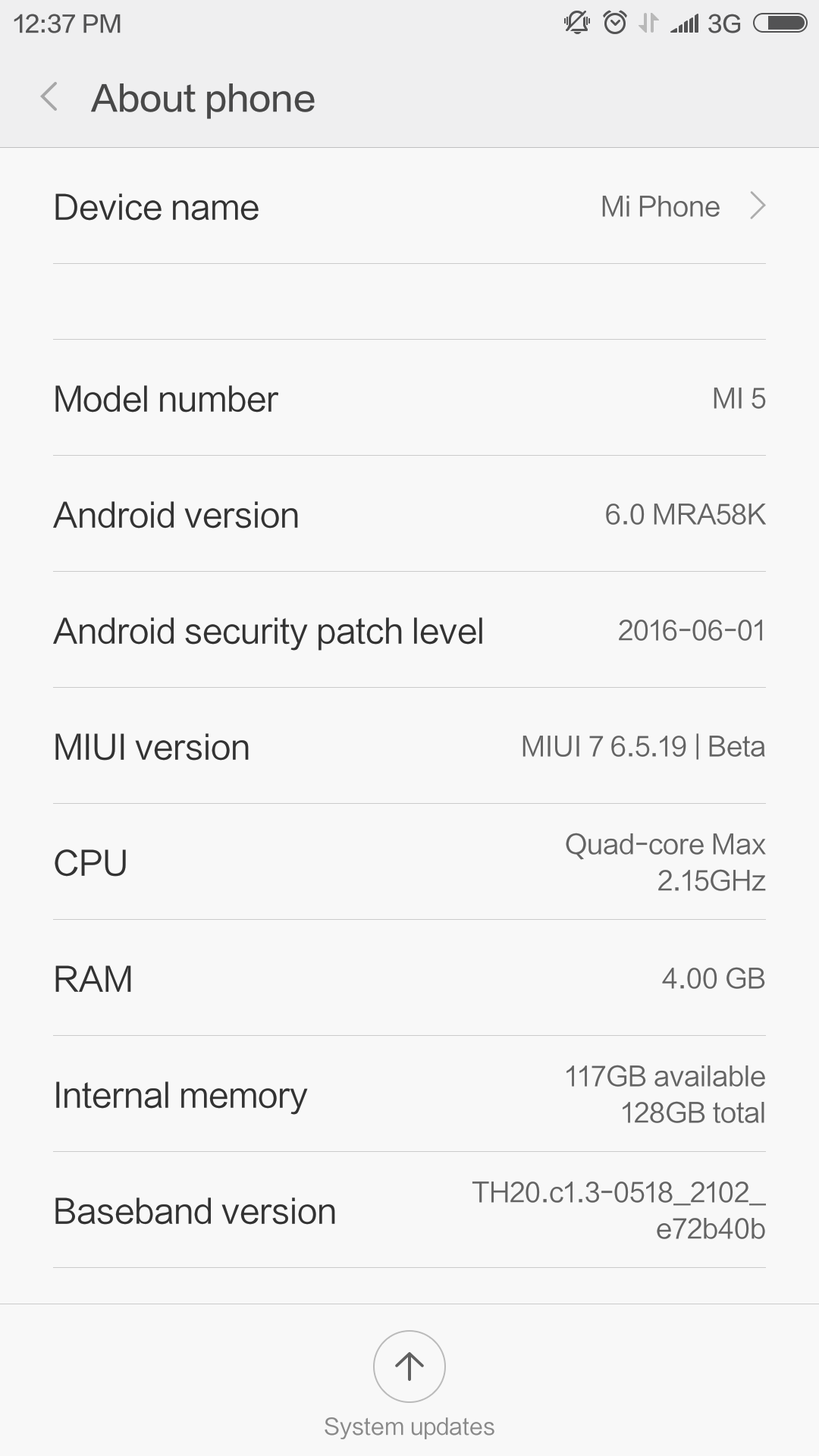

Bobson Opublikowano 14 Czerwca 2016 Autor Opublikowano 14 Czerwca 2016 (edytowane) Zobaczę jak będę w domu jaki wgrywalem dev, tak na telefonie mam od początku dodane konto mi przez numer telefonu a później przez ID, włożony do slota tego pierwszego z brzegu, ale to chyba nie ma różnicy. Mam cały czas ta sama kartę sim, ten sam numer na którym było to robione. System ten który na zdjęciu Nawet SMS z zgoda Edytowane 14 Czerwca 2016 przez Bobson

Bobson Opublikowano 15 Czerwca 2016 Autor Opublikowano 15 Czerwca 2016 (edytowane) Instalowałem dwa razy, udało sie odblokowac, zmieniłem port usb, wyłączyłem zapore i pobrałem miunlock oraz miflash z jakiegos chya hiszpanskiego filmiku i sie udało.. wkońcu.. teraz szukam twrp dla mojego telefonu i próbuje dalej wgrac nasz system, albo jednak pobieram rom dla miflasha i przez to spróbuje, dam znac jak poszło ^^ Edytowane 15 Czerwca 2016 przez Bobson

Bobson Opublikowano 15 Czerwca 2016 Autor Opublikowano 15 Czerwca 2016 Dobra udało sie zrobić przez miflash, nie spostrzegłem ze w nazwie użytkownika mam spacje a nie może być. Operacja przeszła pomyślnie, wygląda na to że chyba wszystko się udało o ile sie załaduje system xd Dzięki wszystkim za pomoc! 2
stereo0 Opublikowano 15 Czerwca 2016 Opublikowano 15 Czerwca 2016 @Bobsonzaładuje się;p trwa to chwilkę, ale bądź cierpliwy:) Cieszię się Twoją radością:)
Bobson Opublikowano 15 Czerwca 2016 Autor Opublikowano 15 Czerwca 2016 Akurat się załadował, jedynie co mogę powiedzieć to proces odblokowania był co najmniej dziwny, zainstalowałem może z 10 razy te same sterowniki zmieniłem port usb drugie razy tyle, miedzy dwoma z przodu, dziś spróbowałem na usb z tyłu i przeszło... Na prawdę bardzo wybredny program, jeszcze raz dzięki ;D
