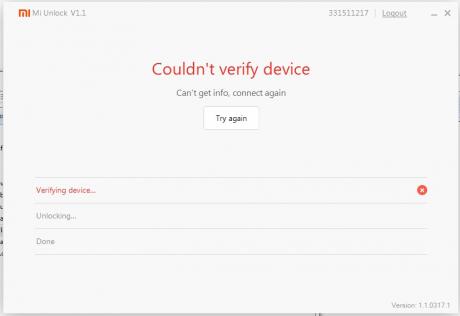

Bobson Posted June 13, 2016 Share Posted June 13, 2016 Witam, od dziś jestem szczęśliwym posiadacze mi 5, udało mi mi wgrać DEV chiński miui7 6.5.19| BETA, z tej wersji powinno przejść odblokowanie bootloadera lecz w miflash unlock przy 50% wywala bład Colundnt verify device a poniozej not connected to mi phone, myślałem ze problemem może być brak sterowników lecz, instalacja mi flasha przy okazji instaluje wszystkie potrzebne rzeczy do telefonu. System to win7 x64. Przeglądałem fora odpowiedzi nie znalazłem, pomoże anyone?;D Link to comment Share on other sites More sharing options...

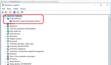

festor89 Posted June 13, 2016 Share Posted June 13, 2016 (edited) Kliknij prawym przyciskiem w menedzerze wybierz aktualizuj oprogramowanie sterownika - PRZEGLĄDAJ MÓJ KOMPUTER W POSZUKIWANIU OPROGRAMOWANIA STEROWNIKA - PRZEGLADAJ i wskarz folder MiFlash (C:\Program Files\Xiaomi\MiPhone\Qualcomm\Driver) U mnie po instalacji wygląda tak: Edited June 13, 2016 by festor89 edycja Link to comment Share on other sites More sharing options...

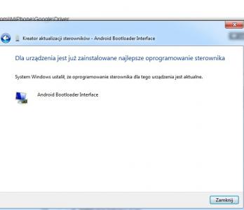

Bobson Posted June 13, 2016 Author Share Posted June 13, 2016 (edited) usunąłem miflash, później wszedłem do fastboota, w menarzer urz. pojawiła sie nowa pozycja Android bootloader interface tam dodałem aktualizuj sterownik zaznaczyłem folder MiPhone, wyskoczyło ze sterownik akutalny, próbuje odblokować i teraz zatrzymuje sie na 30/35% z tą sama informacją o.O Jak wybieram folder drivers a nie ogólny to w ogóle pokazuje ze tam nie ma do tego sterowników xDDDu mnie tak <- Kliknij by zobaczyc Edited June 13, 2016 by Bobson Link to comment Share on other sites More sharing options...
festor89 Posted June 13, 2016 Share Posted June 13, 2016 A spróbuj tą lokalizacje C:\Program Files\Xiaomi\MiPhone\Google\Driver Link to comment Share on other sites More sharing options...
Bobson Posted June 13, 2016 Author Share Posted June 13, 2016 (edited) 4 minuty temu, festor89 napisał: A spróbuj tą lokalizacje C:\Program Files\Xiaomi\MiPhone\Google\Driver To chyba mało ważne jak dam cała lokalizacje miphone z wszystkimi podfolderami to wtedy sie aktualizuje, na koncu ze super, udało sie zainstalować, jest tak jak na fotce co wyzej dodałem właczam miflashunlocker i na 30% error :3 ale zrobiłem jak kazałes zaktualizowało sie i takie okienko. Debugowanie usb miałeś on czy off? czy bez różnicy? Edited June 13, 2016 by Bobson Link to comment Share on other sites More sharing options...

festor89 Posted June 13, 2016 Share Posted June 13, 2016 Daj screena z błędem i link do romu który wgrywasz Link to comment Share on other sites More sharing options...
Bobson Posted June 13, 2016 Author Share Posted June 13, 2016 1 minutę temu, festor89 napisał: Daj screena z błędem i link do romu który wgrywasz Póki co nie wgrywam żadnego, męczę sie z bootloaderem przeciez, aktualnie mam dev chinski. Spróbowałem z twojego tez nic. Link to comment Share on other sites More sharing options...
festor89 Posted June 13, 2016 Share Posted June 13, 2016 Co do bootloadera to rozumiem że w telefonie masz konto ustawione?? Link to comment Share on other sites More sharing options...
Bobson Posted June 13, 2016 Author Share Posted June 13, 2016 (edited) 2 minuty temu, festor89 napisał: Co do bootloadera to rozumiem że w telefonie masz konto ustawione?? Tak to samo co loguje sie na pc, 100% weryfikacji, zgoda na odblokowanie juz od dawna... na stronie i.mi.com normalnie wyszukuje mi5. Jestem równiez zalogowany na mi2s na to samo konto ale to nie ma znaczenia raczej Edited June 13, 2016 by Bobson Link to comment Share on other sites More sharing options...
festor89 Posted June 13, 2016 Share Posted June 13, 2016 Może to pomorze http://en.miui.com/forum.php?mod=viewthread&tid=259525&page=5#pid4901122 Link to comment Share on other sites More sharing options...
