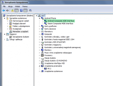

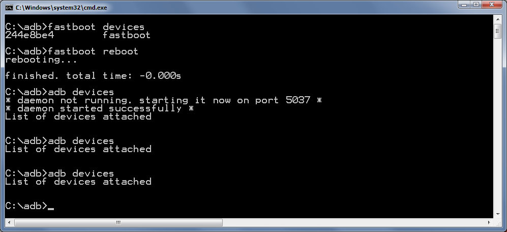

latet Opublikowano 26 Maja 2016 Opublikowano 26 Maja 2016 Żadna z komend "adb.exe" nie działa. Polecenie adb.exe devices zwraca pusty wiersz, mimo podłączonego telefonu. Drivery - były zainstalowane i wg Menedżera urządzeń - wszystko z nimi OK (brak żółtego wykrzyknika - patrz załącznik). Usunąłem je, przeinstalowały się same, sytuacja bez zmian. Telefony (testowałem na dwóch) mają oczywiście włączony tryb debugowania – wszakże bez niego ta pozycja (Android Composite ADB Interface) w Menedżerze Urządzeń w ogóle się nie pokazuje. Z kolei nie ma żadnych problemów w trybie fastboot z wykonywaniem poleceń fastboot.exe. Jakie kroki podjąć, aby polecenia "adb.exe" zaczęły działać? Chodzi o Win7 64 bit. Dzięki!
