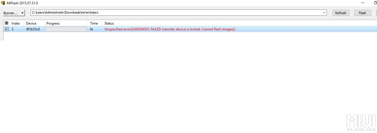

No napisałem że nie mogę wgrać romu przez MiFlash ponieważ wyskakuje błąd że urządzenie jest zablokowane. Oczywiscie wiem że mam odblokowany bootloader.
Tylko czemu mam taki komunikat:

Generalnie to powodzenia bo masz cegłę. Niestety Xiaomi tworzy obecnie tak liche telefony, że łatwo uwalić bezpowrotnie telefon.
Aktualnie nie masz żadnej możliwości aby to rozwiązać prócz wymuszenia trybu EDL przez testpoints (lub przyciskami o ile to możliwe).
Bo musisz odblokować bootloader ale to wymaga działającego romu China dev/stable z kontem Xiaomi ale nie możesz go wgrać bo nie działa EDL.
