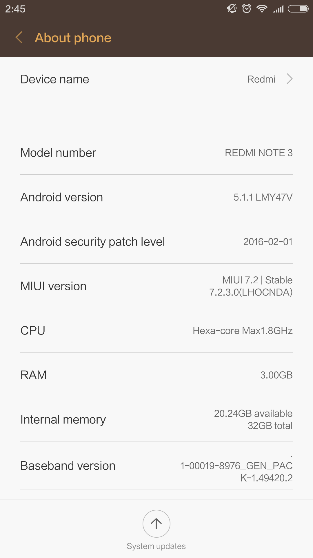

wujas95 Opublikowano 21 Kwietnia 2016 Opublikowano 21 Kwietnia 2016 Witam, kilka dni temu zakupilem sobie Redmi note 3 pro i od kilku dni śledzę wątki na tym forum odnośnie instalacji miui polska. W załączniku wysyłam obecnie zainstalowany system. Jestem kompletnie zielony jeśli chodzi o ręczna instalacje miui polska, nawet nie wiem od czego zacząć. I stąd moje pytanie, czy ktoś jeszcze korzystał z usług Foster Technologies i może polecić ten serwis? Nie chciałbym oddawać telefonu w niezaufane ręce, czy ktoś miał jeszcze doświadczenie z tym serwisem?
grzesiekbu Opublikowano 21 Kwietnia 2016 Opublikowano 21 Kwietnia 2016 Jeśli chcesz mieć miui polska to oni ci na razie nie pomogą. Musisz odblokować bootloader. Poszukaj na forum jak zgłosić chęć odblokowania do xiaomi. Wysłane z mojego Redmi Note 3 przy użyciu Tapatalka
