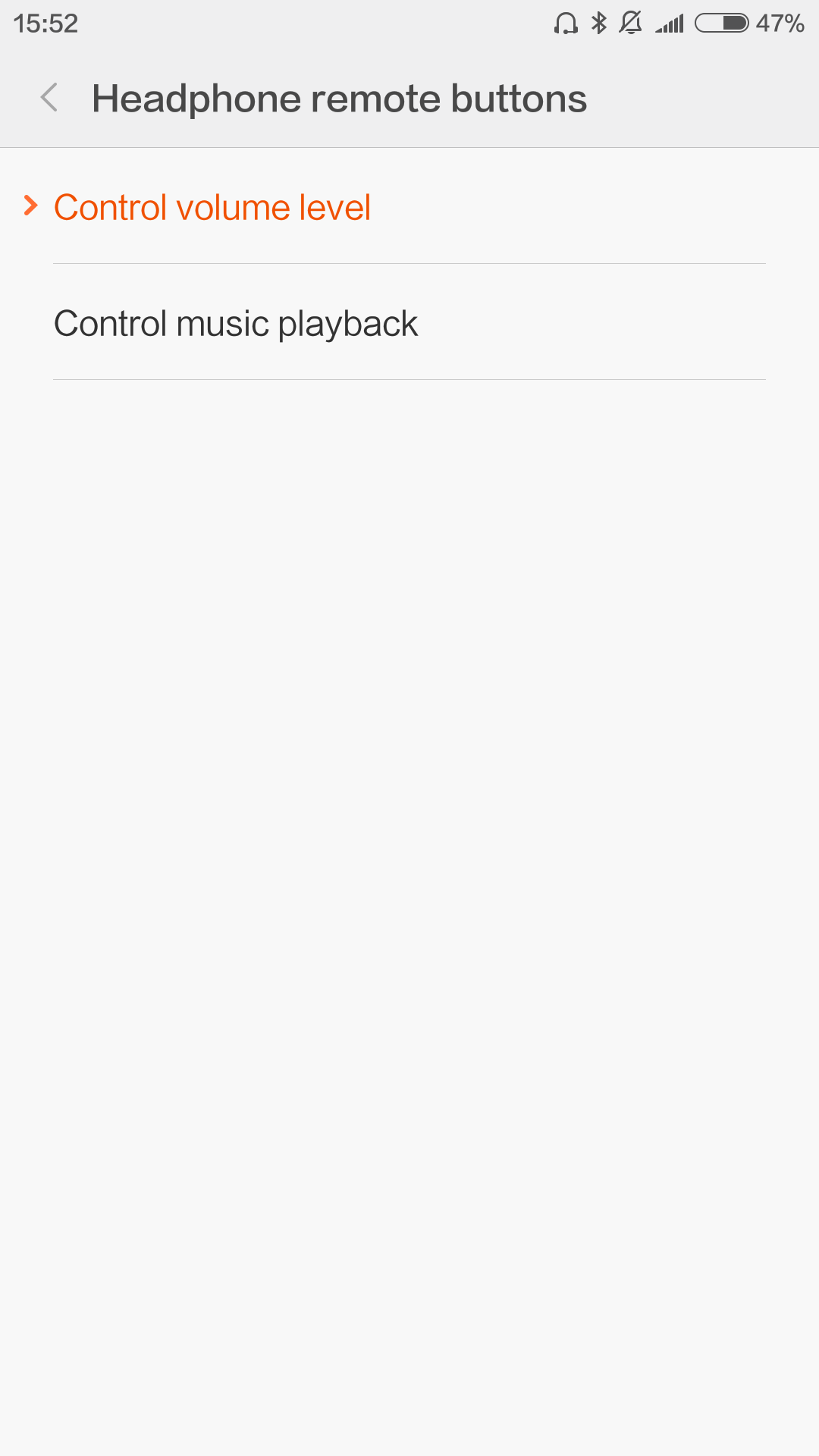

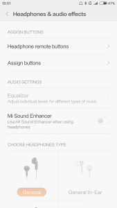

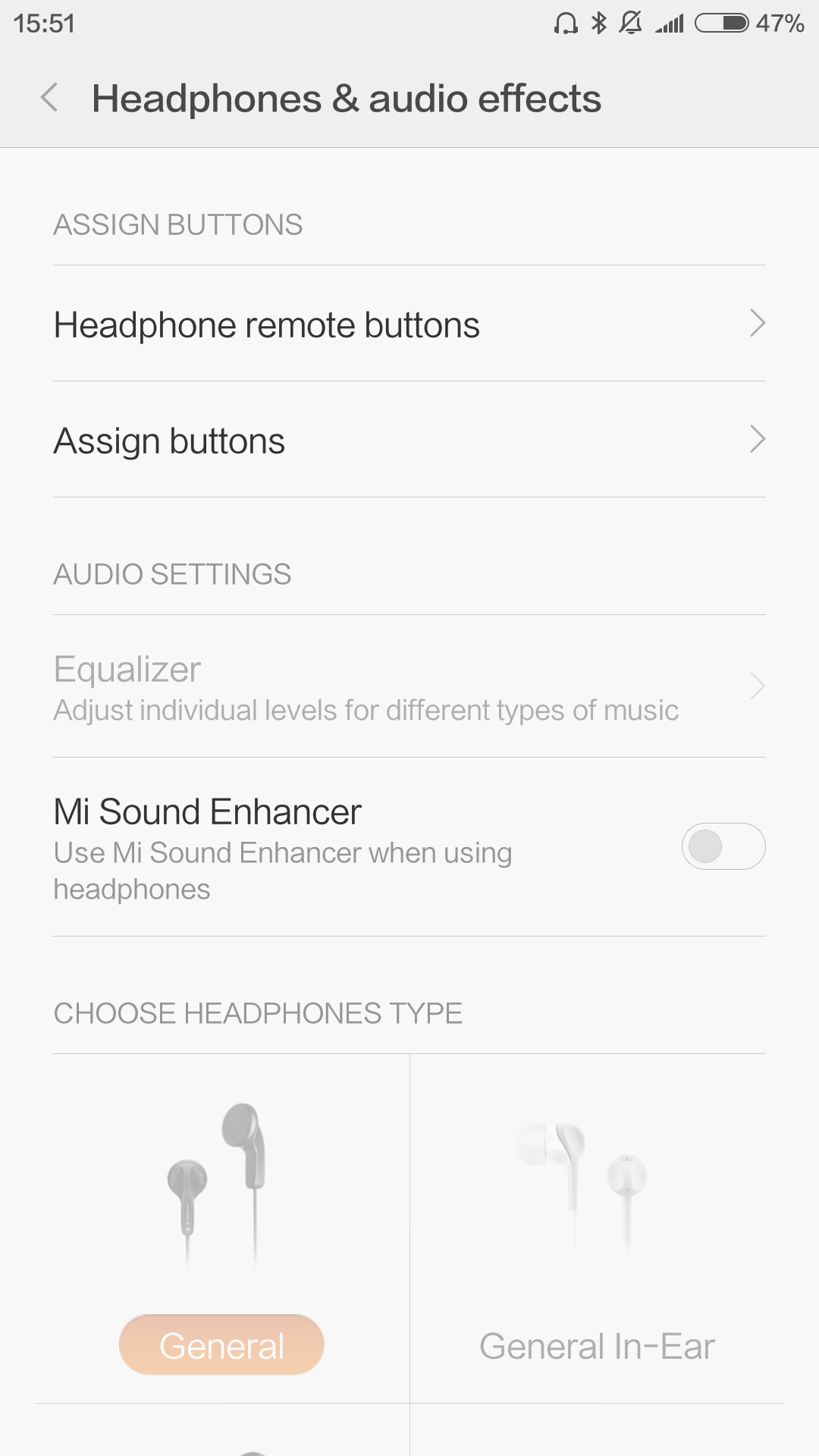

Shadow2k3 Opublikowano 17 Kwietnia 2016 Opublikowano 17 Kwietnia 2016 (edytowane) W ustawieniach dźwięku są opcje do ustawiania jakie masz słuchawki czy 1-dno czy kilku przyciskowe. Settings -> Sound $ Vibration -> Audio setings. Moje Creative 1-dno przyciskowe działają. Edytowane 17 Kwietnia 2016 przez Shadow2k3
Nezumi Opublikowano 17 Kwietnia 2016 Opublikowano 17 Kwietnia 2016 W ustawieniach dźwięku masz wszystko, tam są chyba 2 profile pilota do wyboru.

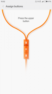

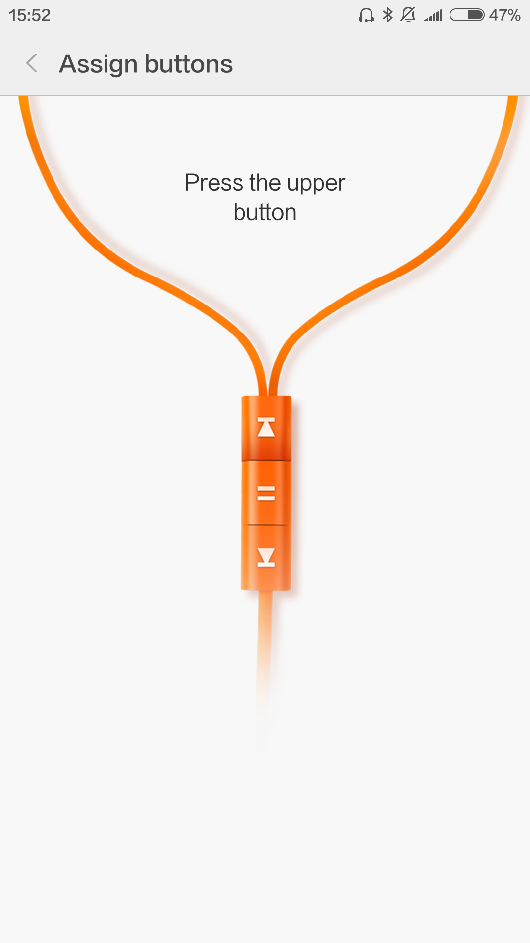

Eragon Opublikowano 17 Kwietnia 2016 Autor Opublikowano 17 Kwietnia 2016 (edytowane) Oh, nie rozumiecie... @Shadow2k3 tak to u mnie wygląda @Nezumi Oczywistym jest że mam zaznaczoną opcję pierwszą, gdyż chcę kontrolować Volume właśnie. No i co mi z tego że kliknę upper button (+) który działa i ma się świetnie, jeśli ten drugi ssie. Nie znam się na tym, ale wygląda mi to tak jakby słuchawki wysyłały zły sygnał elektryczny... lub telefon źle go interpretował. I cała sprawa rozbiega się o to, jak to naprawić. Powiem Wam że to co mam w ustawieniach, mnie całkowicie nie zadowala - ponieważ nie ma opcji przypisania funkcji do specyficznego przycisku. Śmiesznie to zabrzmi, ale chyba musiałbym "Ściszanie" przypisać klawiszowi "Ściszania" który obecnie pełni funkcję jemu tylko znaną. A jak wspomniałem wyżej, Redmi 3... w ogóle nie zauważa takich problemów, i tam wszystko śmiga. Dlatego podejrzewam winę na linii Słuchawki-Mi5 lub w samym Mi5. Żałosna sprawa ;/ A taka upierdliwa... Ps. A przy okazji odkryłem że o ile wysyłanie plików przez Bluetooth z Mac na Mi5 działa bez zarzutu... tak w drugą stronę kaplica. Tak ma być? Edytowane 17 Kwietnia 2016 przez Eragon
