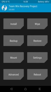

Po wgraniu 6.4.7 zmieniło się recovery.
Ciągle mam TWRP ale zamiast standardowego z kafelkami mam takie jak na zdjęciu
Co do bootloadera to nie wiem jak sprawdzić czy się zablokował.

Jeżeli masz TWRP to masz oblokowany telefon ;)
Nie masz czym się przejmować ... wszystko działa jak należy :)
