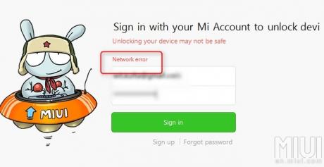

kufciak Opublikowano 29 Marca 2016 Opublikowano 29 Marca 2016 (edytowane) Cześć. Wczoraj dostałem zgodę na odblokowanie RN3 Pro i otóż napotkałem na dziwny błąd. Nawet na forum miui itd nigdzie nie spotkałem się z takim problemem a przejrzałem chyba wszytko w tym temacie. Problem jaki występuje widać na screenie. Jakieś pomysły? Najlepsze jest to że na tym samym kompie jakieś 2 miesiące temu odblokowałem z sukcesem 2 RN3 na MTK... Net ten sam, nic się nie zmieniło a tu takie cyrki? Aaa i nie jestem laikiem żeby było jasne na wstępie Edytowane 29 Marca 2016 przez kufciak

kufciak Opublikowano 29 Marca 2016 Autor Opublikowano 29 Marca 2016 A mojego? jakieś pomysły? Sprawdziłem w pracy i mam to samo. Czas założyć temat na en.miui.com...
Goti Opublikowano 29 Marca 2016 Opublikowano 29 Marca 2016 Jakiej wersji programu do unlocka używasz? I ewentualnie jaki system bo z tego co wiem jakieś jaja czasem były na 32bitowych OS'ach zarówno przy fleshowaniu jak i unlocku.
kufciak Opublikowano 29 Marca 2016 Autor Opublikowano 29 Marca 2016 Windows 7 64bit, Windows 10 64 bit. Unlock wersja ostatnia ze stronki http://bigota.d.miui.com/miflashunlock/MiFlashUnlock_1.1.0317.1_en.zip. Sytuacja otyle dziwna iż poprzednio z wersją MTK nie było najmniejszego problemu... Network error wskazuje na jakiś problem z połączeniem podczas logowania ale na tym samym kompie w 3 przeglądarkach wszystko ładnie działa jak loguje się na i.mi.com. Nawet przy wyłączonym antywirusie itd t samo. Postawie dzisiaj system na starym kompie i zobaczę na czyściutkim systemie ale problem o tyle dziwny że na 3 lapkach które mam w domu taki sam błąd. Może IP zbanowane? Wszystkiego można się spodziewać po Chińczykach..
lukis2 Opublikowano 29 Marca 2016 Opublikowano 29 Marca 2016 (edytowane) Mam ten sam problem, wczesniej bez problemu miflash sie logowal. Edytowane 29 Marca 2016 przez lukis2
kufciak Opublikowano 29 Marca 2016 Autor Opublikowano 29 Marca 2016 Dobra, naprawione. Generalnie problem był chyba w połączeniu intenetowym a dokładniej 3G/LTE. Jak poszedłem z lapkiem do kumpla z netem UPC przeszło od razu. Wydaje mi się że geolkalizacyjnie IP się nie zgadzało i tu był problem. Sugeruje więc korzystać przy odblokowywaniu z neta "po kablu" ale nie koniecznie nie po WiFi - wiecie o co mi chodzi Temat do zamknięcia.
