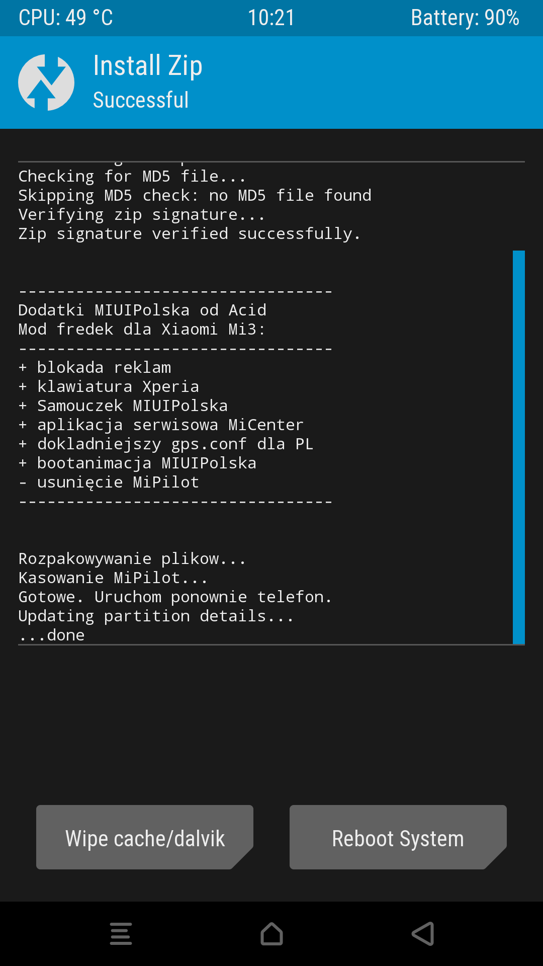

Aktualnie na MI3 instalujemy romy miui od xiaomi.eu i dodatki od Acid-a, ja nie mam instalowanego root-a na telefonie ze względu na aplikację bankową, dlatego postanowiłem te dodatki wykorzystać do zrobienia drobnych zmian na telefonie.
Założony cel:
- dodać bootanimacje Miui Polska (bo mi się podoba)
- usunąć MiPilot (bo MI3 nie ma portu podczerwieni, to jest dla Mi4)
- wygenerować poprawnie podpisany plik do instalacji w twrp (by instalować jednocześnie z romem)
Nie będę pisał poradnika jak to osiągnąć ale załączam katalog, który myślącym i kombinującym użytkownikom wszystko wyjaśni i ułatwi własne modyfikacje -> narzędzia
Przy jego pomocy został wygenerowany plik, który instalujemy w twrp -> dodatki-signed.zip
Podziękowania dla Acid-a za jego wersję dodatków dla MIUIPolska :-)

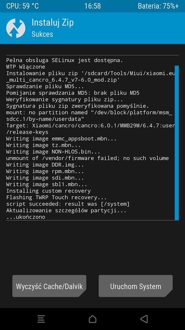

Dzisiaj w ramach zabawy i nauki zrobiłem sobie mod rom-u.
Jest to przeróbka xiaomi.eu_multi_cancro_6.4.7_v7-6.0.zip z dodanymi wewnątrz dodatkami Dodatki_MIUIPolska_24032016-lp.zip i następujące modyfikacje:
+ zmieniona bootanimacja na MIUIPolska
+ zmienione TWRP na 3.0.2.0 z językiem PL
- usunięta aplikacja MiPilot.
Kto chce może sobie potestować na mi3: xiaomi.eu_multi_cancro_6.4.7_v7-6.0_mod.zip
Rom jest poprawnie podpisany, instalować z włączoną weryfikacją sygnatury pliku :-)
