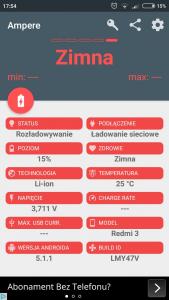

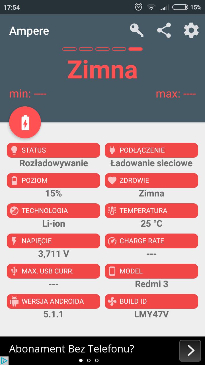

FromWP Opublikowano 17 Marca 2016 Opublikowano 17 Marca 2016 Zainstaluj na przykład "Ampere" ze sklepu to może ci pokaże co się dzieje! Ja miałem problemy z ładowaniem z powodu złego kabla, ale teraz dzięki tej apce wiem jak działają moje ładowarki i kable, bo okazuje się że kabel ma znaczenie!
Raci Opublikowano 17 Marca 2016 Autor Opublikowano 17 Marca 2016 12 minut temu, FromWP napisał: Zainstaluj na przykład "Ampere" ze sklepu to może ci pokaże co się dzieje! Ja miałem problemy z ładowaniem z powodu złego kabla, ale teraz dzięki tej apce wiem jak działają moje ładowarki i kable, bo okazuje się że kabel ma znaczenie! Zainstalowałem, ale tak jak pisałem sprawdzałem kilka ładowarek i na wszystkich działało tak samo. Tak wygląda status baterii w Ampere Można coś z tego wywnioskować? Cytat Może bateria jednak się ładuje, a coś jest nie tak z pomiarem? Zawsze warto sprawdzić jak będzie po przywróceniu ustawień fabrycznych, czy po przeflashowaniu. Możliwe. Jednak nigdy nie bawiłem się w przywracanie ustawień fabrycznych, laik ze mnie w tych sprawach. Poza tym, telefon jest na gwarancji więc pewnie serwis się tym zajmie, jak w końcu się odezwie. Ale własnoręczne przywracanie ustawień chyba nie koliduję z gwarancją. Pozdrawiam
FromWP Opublikowano 17 Marca 2016 Opublikowano 17 Marca 2016 (edytowane) Nie chcę cię martwić ale wygląda to na wadę fizyczną twojego egzęplarza, Reset do ustawień fabrycznych, nie skutkuje utratą gwarancji! Po czymś takim masz po prostu telefon jak wyjęty z pudełka tuż po zakupie! A kabel na inny zamieniałeś? Edytowane 17 Marca 2016 przez FromWP 1

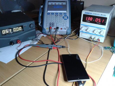

sp4ubw Opublikowano 29 Marca 2016 Opublikowano 29 Marca 2016 (edytowane) Tak to wygląda przy 80% naładowania. Mierzenie amperomierzem nie ma sensu bo pomiar będzie zaniżony, 1.4A rzeczywisty pobór prądu, mierzone hantekiem: 1.1A w szereg na +, w szereg na (-) już o 0.1A mniej. Jeśli chcesz zmierzyć nie z zasilacza, a z ładowarki to pozostaje sonda prądowa. Napięcie 5.1V na zasilaczu, żeby na wtyczce było 5.0V. Edytowane 29 Marca 2016 przez sp4ubw
krzsiek Opublikowano 29 Marca 2016 Opublikowano 29 Marca 2016 Dzięki za zdjęcie. Moje stanowisko pomiarowe było dużo ubozsze pozdrawiam
