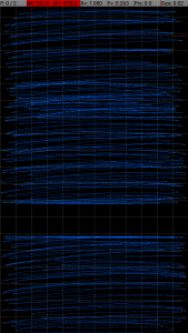

  1. Cześć, To mój pierwszy post na forum, więc na początku chciałem się przywitać i bardzo podziękować wszystkim za dzielenie się swoimi doświadczeniami i wiedzą na forum . Przejrzałem cały dział techniczny Mi5s i nie znalazłem podobnego problemu, dlatego postanowiłem stworzyć ten temat. Może przyda się komuś w przyszłości. Moją Mi5s (3/64 GB) kupiłem 11.11 na Ali. Odblokowałem BL i wgrałem TWRP oraz EU Stable ROM. Do zeszłego tygodnia wszystko było w porządku. Niestety, nagle część ekranu przestała reagować na dotyk (obszar o ok. 1,5 cm wysokości). Z poziomu menu diagnostycznego uruchomiłem test ekranu dotykowego, po czym przesuwałem palcem od jednej strony ekranu do drugiej, od góry do dołu. Wynik (zrzut ekranowy) jasno ukazuje problem: Ten sam problem występuje w recovery (więc nie jest zależny od ROMu), ale chciałem sprawdzić wszystkie dostępne opcje. Zrobiłem factory reset - nie pomogło. Wgrywałem MIUI Global - nie pomogło. W sieci czytałem o kalibracji ekranu dotykowego, ale wpisy dotyczyły innych modeli i nie mogłem znaleźć tej opcji w menu diagnostycznym (i tak, szukałem wszędzie, 'pod' każdą ikoną i opcją tam dostępną). Z mojego punktu widzenia problem leży po stronie sprzętowej (digitizer lub taśmy). Przesłałem również info do serwisu Xiaomi w PL. Na podstawie powyższego zrzutu i opisu stwierdzili, że na 99% jest to wada LCD i jest on do wymiany. Uzgodniłem ze sprzedawcą, że odeślę telefon do naprawy gwarancyjnej. Liczę, że nie pójdą w naprawę ekranu dotykowego, tylko wymienią cały moduł LCD. Pewnie wątpliwa jest wymiana telefonu na nowy? Niemniej, dzisiaj wysyłam telefon. Dam znać, jak sprawa się rozwinie. Pozdrawiam, m4q
