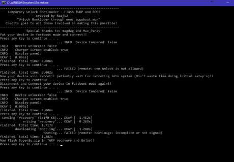

  9. Witam serdecznie. Posiadam zbrickowanego Redni Note 3 Pro. Posługiwałem się tym tutorialem http://en.miui.com/thread-280771-1-1.html ale napodkałem problem. Mianowicie pojawia mi się komunikat o tym że nie mam włączonej opcji "OEM Unlock". Nie mogę z powrotem włączyć systemu żeby tą opcje włączyć. Bootloader mam zablokowany a na oficialne nażędzia Xiaomi do odblokowywania Boot loadera muszę czekać. Czy jest jakaś opcja żeby włączyć "OEM Unlock" przez fastboota albo edl? Albo zrobić to inaczej?
