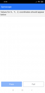

  1. Witam, od około tygodnia posiadam RN8T i czujnik akcelerometru wydaje się dość czuły w tym telefonie lub nieco źle skalibrowany. Często przy odkładaniu telefonu ekran zaczyna się obracać, posiadam również RN7 i tam takiego problemu nie mam. Chciałem ten czujnik spróbować skalibrować w menu diagnostycznym jednak... nie ma tam przycisku "CALIBRATE". We wspomnianym już RN7 ten przycisk jest i można bez problemu kalibrować. Tak to wygląda na RN8T: Jak to u was wygląda? Wersja GLOBAL MIUI 11 - telefon był przywracany do ustawień fabrycznych po aktualizacji.

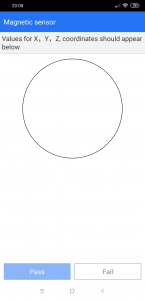

  2. Dzień Dobry, jestem tu nowy. Z Xioami korzystam od Mi4. Od niedawna posiadam Mi9. W piątek, po pojawieniu się aktualizacji MIUI11 wyszła taka sprawa, że przestały mi działać "czujniki"(?) kompas, żyroskop, czujnik grawitacji itp. Tu zrzut z Andorid Assistan.

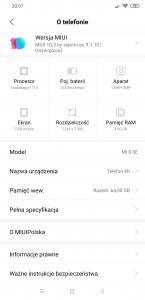

  3. Witam, jestem od dzisiaj posiadaczem tego modelu xiaomi i ku mojemu zdziwieniu nie działa w nim autoobracanie ekranu. Po sprawdzeniu dialerem okazało się że telefon nie widzi czujników. Telefon pracuje na Miui 10.3 by xiaomi.eu 9.1.10 Gdzieś wyczytałem że trzeba ponownie wgrać system chiński aczkolwiek nie jestem tego pewien.

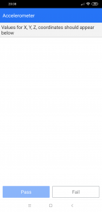

  4. Witam Problem dotyczy xiaomi mi 8 SE. Po aktualizacji do MIUI 10 8.8.30 nie działa akcelerometr. Próby resetu telefonu oraz włączanie i wyłączanie autoobrotu nie pomagają, w żadnej aplikacji nie działa.

  6. Witajcie, Mam problem z zakupionym Mi Note. Nie działa mi autorotacja ekranu. Oczywiście nie jest to spowodowane odznaczoną ikoną z paska u góry. Testy wykonane podają takie wartości. Proszę o informację, czy to jest wina oprogramowania czy sprzętu. Natrafiałem na różne wątki z podobnym problemem, wynikającym głównie z błędów oprogramowania, natomiast tam był problem z jednym z nich a nie ze wszystkimi przeze mnie wymienionymi.
  7. Aby skalibrować akcelerometr trzeba wejść w recovery(?) kombinacją klawiszy power+volume up. Następnie kliknąć na "chińskie krzaczki" 传感器测试 i pod pozycją pierwszą jest kalibracja sensora. Niestety mam problem z ustawieniem pod kątem 45+ i 45- stopni. Podobno trzeba znaleźć pozycje xyx=5,5; 5,5; 5,5 i te same liczby na minusie dla 45-. Jakby ktoś wiedział w jakiej pozycji ustawić telefon, to proszę dać znać. źródło: http://en.miui.com/thread-227558-1-1.html
