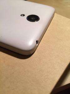

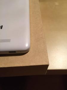

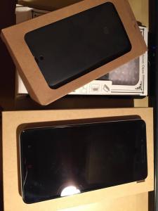

Nazwa przedmiotu: Xiaomi Redmi Note 2 Opis: Sprzedam Redmi Note 2 w wersji 16 GB na Redmi 3. RN2 kupiony 31.12.2015 r. w sklepie xiaomi4you w Warszawie, objęty 12mc gwarancji (posiadam dowód zakupu). Oryginalnie białe plecy. Lekkie wgniecenia na pleckach - widoczne na foto. Dorzucam dwa zamienniki plecków, oba nieużywane - białe i czarne, w tym jedno kupione na xiaomiforsale. Od nowości na ekranie szkło - ekran nienaruszony. Dorzucam dwa zamienniki plecków, oba nieużywane - białe i czarne, w tym jedno kupione na xiaomiforsale. Telefon działa bez zarzutu, obecnie na stable 7.1.3.0. Od 2 miesięcy leży nieużywany. Cena: 520 PLN Aukcja allegro/olx: brak Kontakt: priv

Nazwa przedmiotu: Xiaomi Redmi Note 2 zamienię na Xiaomi Redmi 3 Opis: Zamienię Redmi Note 2 w wersji 16 GB na Redmi 3. RN2 kupiony 31.12.2015 r. w sklepie xiaomi4you w Warszawie, objęty 12mc gwarancji (posiadam dowód zakupu). Oryginalnie białe plecy. Lekkie wgniecenia na pleckach - wynik upadku na chodnik z wysokości ok 40 cm (schylałem się przykręcić koło w aucie) w styczniu 2016 r. Od nowości na ekranie szkło - ekran nienaruszony. Dorzucam dwa zamienniki plecków, oba nieużywane - białe i czarne, w tym jedno kupione na xiaomiforsale. Telefon działa bez zarzutu, obecnie na stable 7.1.3.0. Cena: Xiaomi Redmi 3, na gwarancji. Kolor bez większego znaczenia. Aukcja allegro/olx: brak Kontakt: preferowana wiadomość priv na forum, w razie zainteresowania kontakt telefoniczny Zdjęcia: w razie zainteresowania więcej na priv
