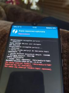

Kopia zapasowa w TWRP - Nie udało się utworzyć folderu kopii zapasowej
Piciu odpowiedział(a) na Piciu temat w Problemy techniczne
Format data był robiony wcześniej. Aktualizacja TWRP z linka https://miuipolska.pl/d/twrp/grus/twrp_grus.img dała radę. Przy wchodzeniu w TWRP pytało o wzór zabezpieczenia co pozwoliło zdeszyfrować partycję - czego nie było w starszym TWRP. Dzięki! -
Piciu opublikował(a) temat w Problemy techniczne
Podczas próby stworzenia kopii zapasowej pojawia się komunikat jak na załączonym zdjęciu. Co może być przyczyną i jak umożliwić zrobienie kopii? -

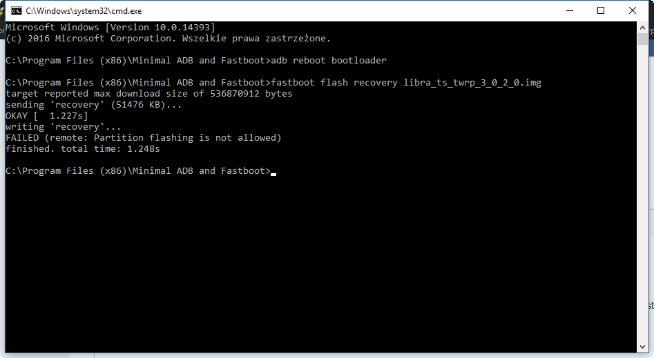

Mam Mi4C. Swojego czasu odblokowałem bootloadera, wgrałem TWRP i robiłem raz na miesiąc update miui. Ostatnio jednak przy próbie aktualizacji z poziomu telefonu - przez wskazanie pliku z aktualizacją telefon sie restarttuje i zamiast przejść do twrp i robienia updatu zawiesza się na logo i wyłącza. Samo wejście w twrp też nie jest możliwie przez + i power button. Próbowałem wgrać od nowa twrp według tego http://www.teamsuperluminal.org/download/libra_ts_twrp_3_0_2_0-img/ ale nie chce przejść - failed (remote partition flashing is not allowed) Jakieś pomysły?
