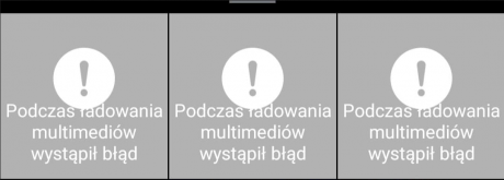

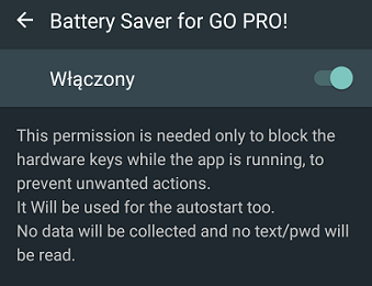

  3. Naprawione. Trzeba było ręcznie zaaktualizować com.miui.screenshot MIUI 12.5.5 Po zrobieniu screena jest on niewidoczny w miui gallery i przy próbie wysłania takiego screena przez Messenger widzę coś takiego: Ale już w np. Simple Gallery te screeny normalnie mogę wyświetlać. I jeżeli taki screen przez edytor od Simple Gallery zapiszę raz jeszcze na urządzeniu, to już normalnie jest widoczny zarówno w miui gallery jak i np. w messengerze. Po restarcie telefonu zaczyna mi prawidłowo wyświetlać te błędne screeny zarówno w miui gallery jak i messengerze i innych komunikatorach, ale tylko te zrobione przed restartem telefonu. Każdy kolejny screen zrobiony już po restarcie jest błędny aż do kolejnego restartu lub zapisania ich ponownie przez edytor simple gallery...

  13. Witam, gdy włączy się ułatwienia dostępu dla apki która wymaga tego aby mieć możliwość wyłączania klawiszy sprzętowych, to wtedy znacznie spada płynność systemu. Sprawdzane na apce "Battery Saver for Go - PRO" (com.skin1980.batterysaverpokemongopro), ułatwień dostępu potrzebuje aby wyłączać klawisze sprzętowe. Z innymi podobnymi apkami, które wymagają włączenia ułatwień dostępu aby móc wyłączyć klawisze sprzętowe, jest to samo. Zmiana w płynności jest dosyć zauważalna, a tak być nie powinno - przynajmniej na innych telefonach (lg, samsung) tak nie było.
  14. Witam, Strasznie dziwna sprawa, ale po włączeniu ułatwienia dostępu dla apki Battery Saver for Go - PRO (com.skin1980.batterysaverpokemongopro), płynność miui znacznie spada. Apka potrzebuje ułatwienia dostępu aby wyłączyć klawisze sprzętowe oraz do autostartu. Inne apki tego typu też sprawdzałem i te co miały opcje wyłączenia klawiszy sprzętowych poprzez ułatwienia dostępu też zmniejszały płynność telefonu.
