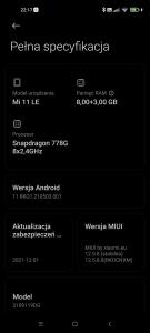

  14. Mi 11 Lite 5G NE (lisa) na V12.5.8.0.RKOCNXM
