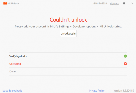

Odblokowanie Bootloader'a Mi 11 Ultra - MiFlash Unlock nie widzi telefonu
Popychacz odpowiedział(a) na Popychacz temat w Problemy techniczne
Na telefonie właśnie nie było zalogowanego żadnego konta, więc oni muszą usunąć zdalnie z konta moje urządzenie, dzięki za rady, mam nadzieję że Majfrendy odpiszą i uda się załatwić szybko sprawę. -
Opcje znajdź mój telefon ja sam dzisiaj włączyłem i przy ponownej próbie odblokowania w Mi Unlock wtedy pojawił się taki komunikat, po wyłączeniu tej opcji ten komunikat znowu zniknął i wskoczył poprzedni, załączam screen'a.
