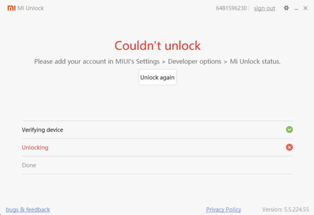

Ten błąd, który załączyłem na screenie, to normalne podczas oczekiwania czy rzeczywiście źle dodałem konto? -

Czyli straciłem tydzień czasu czy co? Kilka razy ponowiłem czynność dodania konta 14 Sierpnia o za każdym razem był ten sam komunikat, sądziłem że to oznacza to, że nie mam jeszcze zgody po prostu. -
Odblokowanie Bootloader'a Mi 11 Ultra - MiFlash Unlock nie widzi telefonu
Popychacz odpowiedział(a) na Popychacz temat w Problemy techniczne
Jak źle dodałem konto? Dodałem konto, wszedłem w Additional settings > Developer options > Mi Unlock status > włączyłem transmisję danych > kliknąłem "Add account and device" i resztę wykonałem zgodnie z instrukcjami na ekranie po czym wyskoczył komunikat, że konto zostało zapisane poprawnie. Po czym wnioskujesz ogólne, że źle dodałem konto? W MiuUnlock po kliknięciu Unlock wyskakuje mi tylko ten komunikat, nie ma żadnych więcej informacji ile czasu pozostało do odblokowania 😓 -

Da się może w jakiś sposób sprawdzić ile jeszcze zostało czasu, bądź na jakim etapie jest proces uzyskania mojej zgody na odblokowanie bootloader'a? Skonfigurowałem wszystko 14 Sierpnia, a jest już 22 Sierpień i nadal nie mogę odblokować bootloader'a w Mi 11 Ultra. -

Ok, trzeba czekać te 168h z zegarkiem w ręku czy często dużo szybciej jest zgoda na odblokowanie? -

Czyli teraz nie pozostaje mi nic innego jak tylko czekać, tak? Czy ma coś na przeszkodzie, że powtórzyłem tą czynność kilkukrotnie- (czy zresetowałem tym samym czas resetu i od nowa będę musiał czekać te 168 h?). -

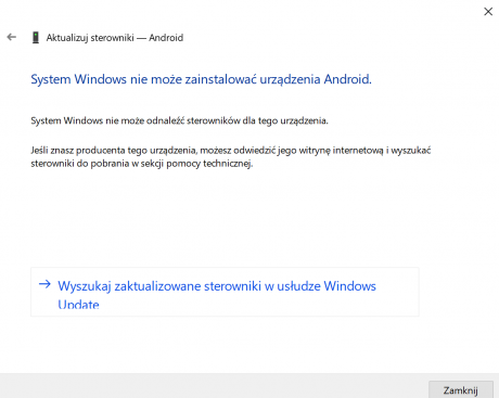

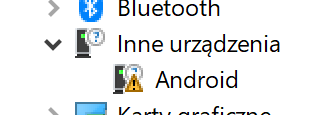

Jest jakiś problem ze sterownikami, w menadżerze urządzeń nie mogę zainstalować sterowników manualnie, które pobrałem z sieci. -

Hej, Nie mogę odblokować bootloader'a w telefonie Mi 11 Ultra, wszystko robię według poradników na forum / YT, na ostatnim etapie, czyli przy podpięciu telefonu do PC, program MiUnlock nie wykrywa telefonu ;( Sterowniki oraz wszystko jest, sprawdzałem również na innym komputerze i to samo, mogę liczyć na jakąś pomoc?
