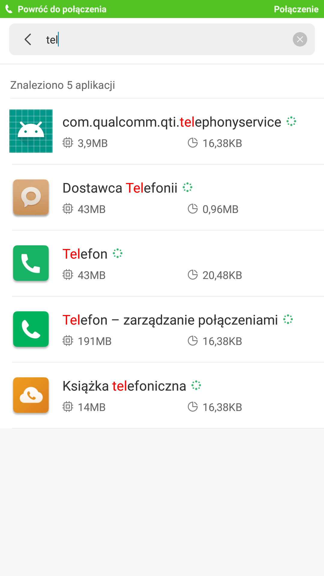

  17. No wiem ze namieszalem - dlatego uznalem ze to post bardziej do problemow z MIUI bo to ja namieszalem. Instalowalem od zera wszytko, wlacznie z czyszczeniem systemu. Duzo ustawien ale nic jakiegos mega specjalnego. Nie wiem co ma wplyw na wywolanie tego ekanu z osoba dzwoniaca. Juz rozkladam rece a nie chce od zera znowu isntalowac. Czyszczenie cache nie pamaga oraz restart. Update: Jak wchodze w ustawienia - dzwik i wibracje - dzwonek telefonu to wywala blad com.android.thememanager.themeA.... moze to cos z tym? Wgrywalem duzo motywow bo byly problemy z playerem na ekanie blokady. Zostalem przy standardowym jakims ale zmiana na inny nie powoduje poprawy. Update2: Wejsc do motywow tez nie moge bo FC sie robi. Wyszczysznie pamieci com.android.thememanager nie pomoglo - nadal nie moge wejsc. Wydaje sie ze jakis motyw cos skopal? Tylko oficjalne sprawdzalem
  18. Cos namieszalem i prosze o pomoc Jak w temacie jak ktos do mnie dzwoni nie pokazuja sie okno ale dzwonek dzwon i u gory jak odblokuje ekran mam powiadomienie. Dalem zrzut - tylko zielony pasek sie pokazuje o polaczeniu Zmieniałem motywy ale nic to nie daje. Blokuje na ekranie blokady oraz przy niezablokowanym urządzeniu Wyczyściłem dane aplikacji kontakty i dialer ale to nie pomaga. Szukalem w necie rozwiązania ale tylko takie widziałem Nie istalowalem jakis aplikcji specjalnych ktore by cos blokwaly. Musiem cos kliknac omylkowo co zablokowalo ten ekran pokazujacy osobe dzwoniaca. PS> Chcialem to napisac w problemach z MIUI ale moderator uznal ze tylko tu mam pisac co czynie.
  19. Zle mi działał Miui 10 na MI5 postanowieniem wyczyscic wszytko Wszytko dziala dobrze lecz jak w temacie jak ktos do mnie dzwoni nie pokazuja sie okno ale dzwonek dzwon i u gory jak odblokuje ekran mam powiadomienie. Dalem zrzut - tylko zielony pasek sie pokazuje o polaczeniu Zmieniałem motywy ale nic to nie daje. Blokuje na ekranie blokady oraz przy niezablokowanym urządzeniu Wyczyściłem dane aplikacji kontakty i dialer ale to nie pomaga. Szukalem w necie rozwiązania ale tylko takie widziałem Brak jakis aplikcji specjalnych ktore by cos blokwaly
