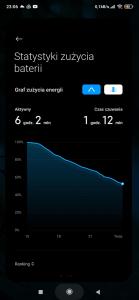

Nie mam problemów w chwili obecnej z baterią ani deep sleep na 12.0.2.0. , choć po samej instalacji bateria była drenowana niesamowicie , teraz , 3 dni na baterii ,6-7 h sot, 2 dni na baterii 10-11 h sot , ciężko to pokazać przez skopaną prezentacje użycia baterii , która pokazuje ostatnie 24h , mam nadzieję , że to poprawią. Gdzieś na c.mi czytałem post kogoś z miui dev team , w którym twierdził , że podczas instalacji aktualizacji miui nie wszystkie pliki się nadpisują , a zapisują podwójnie , przez co system drenuje baterie , powinni to jak najszybciej poprawic , co sie nie dzieje .

SOT na miui 12( oczywiście wifi, lte, YouTube, chrome, Messenger , trochę zdjęć ,bez bt ani gps normalne użytkowanie) po początkowych problemach i nerwach jednak odżyła , w każdym razie miui 12 wymaga poprawek, statystyki użycia baterii , w raczej sposób w jaki są prezentowane to kpina, nie wiem po co są też te bezsensowne animacje w panelu sterowania .- 313 odpowiedzi

Nie odcisk palca tylko przycisk widoczny na zablokowanym ekranie ale faktycznie tak może być . U mnie dziś widoczna poprawa , nie wiem co mogło by być przyczyną ale wykonałem ostatnio wiele czynności Edit 4h SOT i 70% baterii tak więc być może wróciła do życia , jednak obecne statystyki zużycia baterii i sposób ich prezentacji jest nie do zaakceptowania

Po co Xiaomi puszcza oprogramowanie z takimi bugami ? Nie wykluczone też , że mam walniętą baterie niemniej mój ponad dwuletni xiaomi redmi note 5 trzyma o wiele lepiej niż świeży Mi9T Doczytałem , że ludzie osiągają ciekawe SOTy ale ma wersji oprogramowania miui V12.0.3.0 , która jest dostępna jako update w niektórych regionach .
Na globalu ciężko 5 godzin SOT uzyskać no i telefon cały czas gorący , najpierw jedzie na gwarancję , potem zobaczymy .
