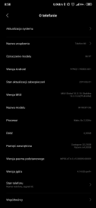

  2. Ja mam globala wgranego przez OTA i niestety Android co najmniej raz na dwa dni zaczyna mocno orać prockiem, przez co właśnie telefon się nagrzewa i bateria pada. Dokładniej to mam MIUI Global 11.0.2 | Stabilna | 11.0.2.0 (PFJEUXM).

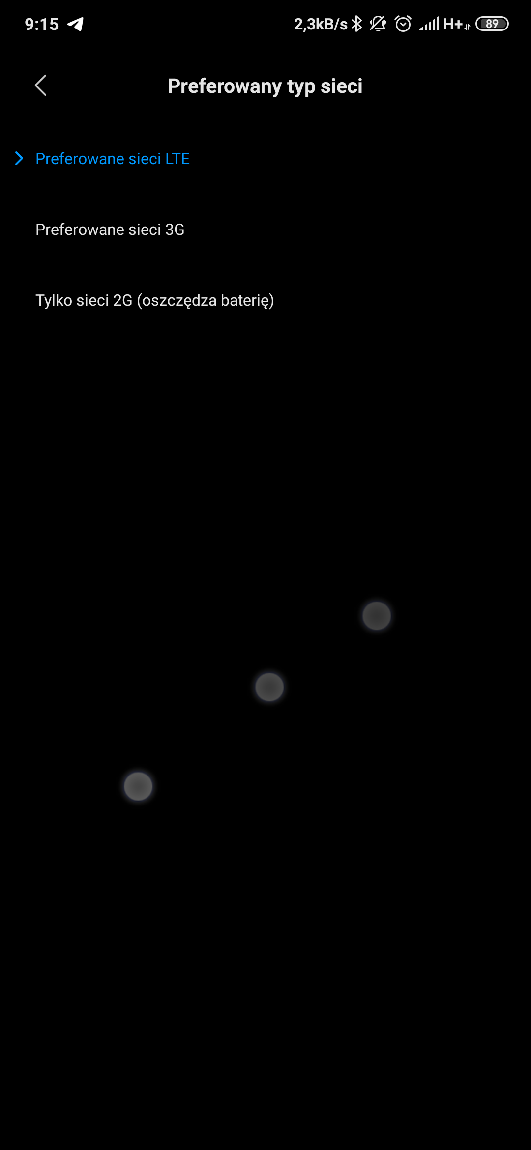

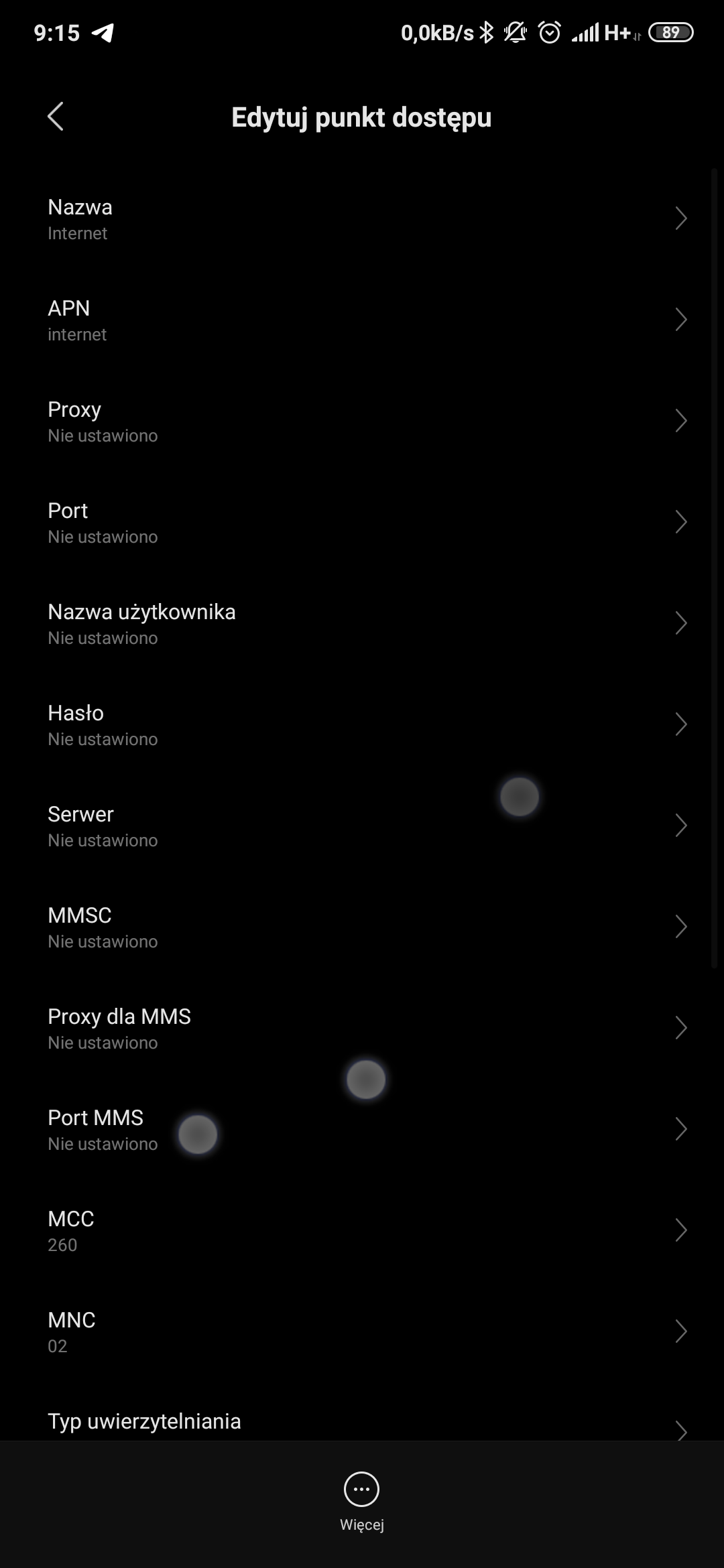

  5. Wstyd się przyznać (ale trzeba), że nawet do głowy mi nie wpadło że LTE może być zablokowane u operatora. Jeden telefon i 10 minut czekania załatwiło sprawę. Dziękuję za pomoc
  6. Preferowany tryb LTE, apn default od T-mobile: "internet"

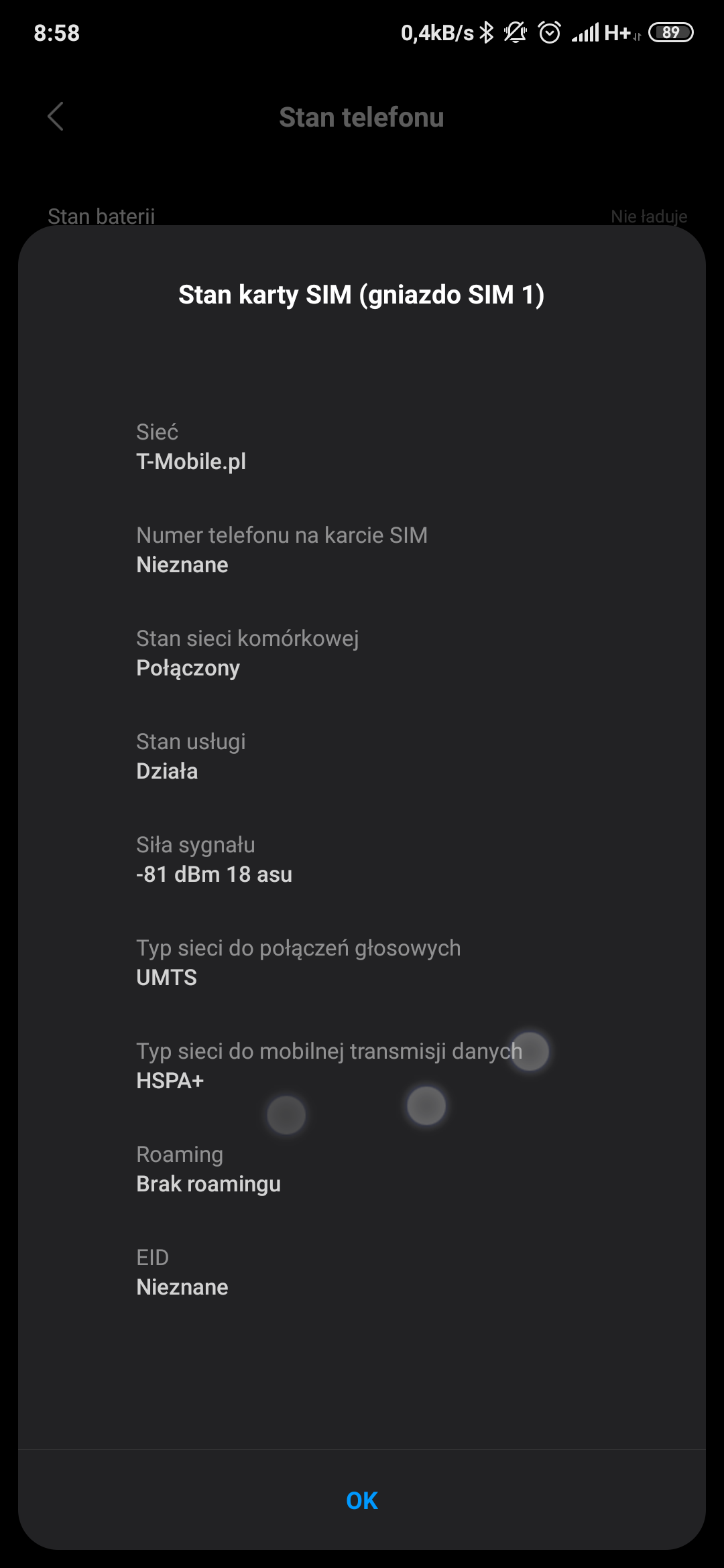

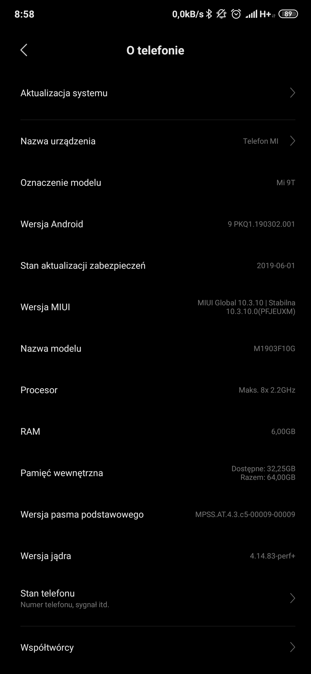

  7. Telefon w ogóle nie łapie LTE, maksymalnie HSPA+ na terenie Trójmiasta, gdzie wg T-Mobile Polska zasięg jest (i znajomi z innymi telefonami zasięg LTE mają). Karta SIM z oznaczeniem "U", czyli wg T-Mobile jedyna, która umożliwia dostęp LTE do sieci. W załączeniu screen z aktualnie zainstalowanej wersji oprogramowania + stan karty SIM.
