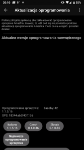

To dograj najnowszego gpsa przez N&F, jest też w paczce MF 3.5.5.4 I w załączniku. Później odpal MF 3.5.5.4 zaktualizuje Tobie pliki a-gps. Mili_18344.gps -

Pisałem o tym jak wgrać gps, łatwo i szybko z poziomu Mi Fit 3.5.5.4. Jeżeli masz najnowszy fw to zainstaluj Mi Fit w powyższej wersji i wgra Tobie najnowszego gps. Jeżeli będziesz używał nowszych wersji Mi Fit to za każdym razem cofnie ci gpsa do wersji 15974. W nowszych wersjach wygrywa starszy plik gps. https://www.apkmirror.com/apk/anhui-huami-information-technology-co-ltd/mi-fit/mi-fit-3-5-5-4-release/ -

Polecam Notify & Fitness, na screenie masz wersję oprogramowania wewnętrznego zegarka. Wszystko działa super. -
