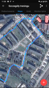

U mnie 18344 spisuje się bardzo dobrze, fixa łapie szybko, poniżej wycinek trasy, dzień był pochmurny, nawet bardzo, duży mróz, więc zegarek pod kurtką i rękawicą. Wynik zadowalający zważywszy na okoliczności pogodowe. -
