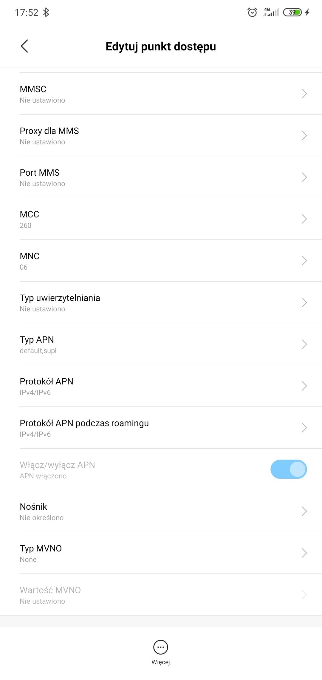

witam, mam podobny problem. mi 8 lite kupiony z banggooda, co jakiś czas dane mobilne się "dławią". nie pamiętam problemu na global romie, bo najszybciej jak się dało przelazłem na weekly miui polska. grzebałem w ustawieniach apn (multum filmików na yt z 'poradami', które nic nie zmieniły), usuwałem apn, zaczytywałem domyślne, nadal bez zmian. sieć play. nawet pisząc ten post musiałem bawić się w chwilowe włączanie trybu samolotowego. poniżej screeny z ustawień apn, może coś można z tym zrobić?
