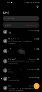

  3. Witam, mam taki problem z aplikacją SMS w MIUI 29.10.15 (apka w wersji 12.1.2.90): pomimo dużej liczby sms'ow centralne na środku ekranu widnieje obrazek pt. 'brak wątków', który nie tylko przysłania smsy ale również uniemożliwia kliknięcie w smsy znajdujące się pod obrazkiem. Czy ktoś spotkał się z takim zachowaniem tej apki? Wysłane z mojego Mi 10 Ultra przy użyciu Tapatalka
