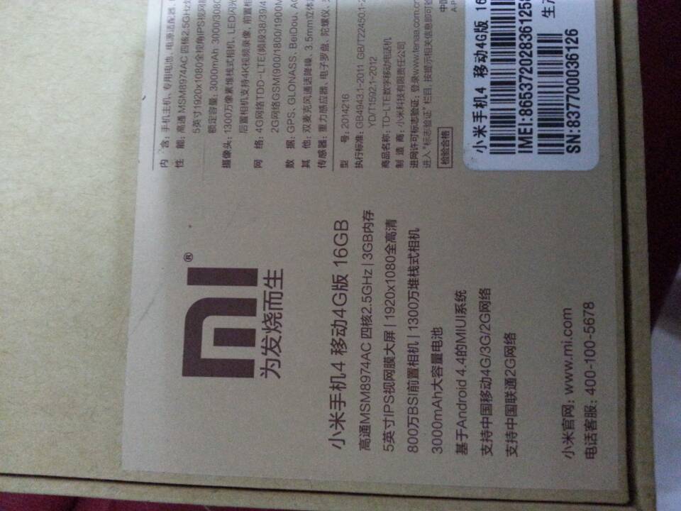

Cześć Kolega kupił w Hong-Kongu tel Xiaomi Mi4 4G Niestety nie działa w Polsce sieć 3G. Jest tylko EDGE. Jest tam procesor MSM8974AC 2.5GHz Znalazłęm informcję, że: Furthermore, the MSM8974AC supports many wireless technologies: Bluetooth 4.0, WLAN, IEEE 802.11a/b/g/n/ac (2.4/5 GHz), GSM (GPRS, EDGE), W-CDMA/UMTS (HSDPA, HSUPA, HSPA+, cat.29 DC-HSPA+), MBMS, cat.4 LTE, CDMA2000 (1X RTT, 1 × EV-DO Rel.0/Rev.A/Rev.B, 1× EV-DO Rev.A MC, 1× Adv Rev.A/Rev. and TD-SCDMA. Futhermore the Snapdragon S801 supports Dual SIM Dual Active (DSDA) as the Snapdragon S800 MSM8974AB. A na forum XDA jak odblokować: http://forum.xda-developers.com/crossdevice-dev/sony/thread-progress-please-leave-im-updating-t2871269 Czy ktoś próbował już odblokować wszystkie sieci procesora? Ten sam procesor ma chyba Galaxy S5 Sony Z3 i HTC M8?

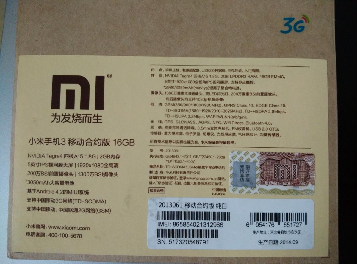

Próbowałem z 10 ostatnich ROM i te dla TD i WCDMA. Jedyny jaki zainstalowałem to Xiaomi MI3 TD pisces V6 - 4.4 ze strony http://xiaomi.eu/community/threads/4-10-17.25907/ Ale po tym tel uruchomił się w trybie Mi Recovery i musiałem uruchomić poprzedni bios. Nie mam już więcej pomysłów. Czytałem, że podróbki maja bios MIUI ale nie można zrobić Update i nie maja ikonki Update (a tu jest Przycisk w ustawieniach). Wszystkie tel. były kupowane w jednym sklepie na MI3 i MI4 WCDMA wgrałem Polskie ROM i działa a tu nic nie moge zrobić. Sprawdziłęm na stronie http://order.mi.com/service/scode kod ze zdrapki na opakowania. Podało, że jest oryginalny Wyniki kwerendy Kod zabezpieczający jest proso oficjalną produkowane kod telefonu Ta sekcja kodu bezpieczeństwa 1 jest kwerenda
Telefon był kupowany razem z innymi w Hong-Kongu więc jest oryginalny. Ma zdrapkę na opakowaniu do sprawdzenia oryginalności na stronie Xiaomi. Zrzut tyłu opakownia telefonu. Próbowałem z update.zip przez Mi Recovery ale podaje, że nieodpowiedni plik. Pobrałem pierwszy plik i zmieniłem nazwę na update.zip Author: MIUI Official TeamVersion: KXCCNBH31.0 (V5) Size: 333M http://en.miui.com/download-101.html A najnowaszej wersji do TD nie można pobrać z miui: 404 Not Found Code: NoSuchKey Message: The specified key does not exist. Key: 4.10.17/miui_MI3TD_4.10.17_b71da31f0f_4.4.zip RequestId: B44DE4FE275B3B8F HostId: fS8mvnA5wB9IN6HDWBPPsiD9U2EB36BP1eMQNI31SG4njlxYQ8L1nb6JDyVYRgEGv2awUxX9KXY= Czy mogę wgrać któryś z Polskich ROM ? Czy wszystkie są tylko do WCDMA?
Witam. Mam telefon MI3- TD-SCDMA Tegra 4 i nie mogę zrobić aktualizacji. Wchodzę w Settings->About Phone i wciskam System updates. Przechodzi wtedy do ekranu głównego. Nie mam nigdzie ikonki Update Mam wersję MIU-JXCCNBD20.0 Pobrałem ze strony http://en.miui.com/download-101.html#163 ROM i mogę zrobić aktualizację przez Mi Recovery, ale czy nie uszkodzę telefonu. Pardzo prosze o pomoc. Aktualicacje na MI3 i MI4 WCDMA zrobiłem bez problemu. Arek.
