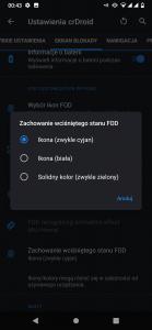

Soft wgrywany wiele razy na czysto z opcją loock w Mi flash - nic nie pomaga. Folii ani szkła nie mam, tak jak napisałem w poprzednim poście - udało mi się dojść do takich wniosków iż gdy czytnik ekranu jest podświetlany na biało lub cyan odcisk palca działa (w systemie crDroid jako jedynym mam możliwość takiej zmiany w ustawieniach, w żadnym MIUI tego nie ma) a jak tylko zmienię na domyślny zielony który ma mają inne pozostałe systemy, w tym również MIUI tym oficjalnym wrzuconym MiFlash z flash all i załączoną opcją lock czytnik nie jest w stanie odczytać palca. Ekran i czytnik według AIDA64 wyglądają na oryginalne
Obecnie sytuacja spowodowana przez COVID-19 skomplikuje pewnie wiele i albo nie naprawią albo będzie to trwać wieczność Z ciekawości dzisiaj zacząłem bawić się telefonem, wgrywać systemy custom romy itp - udało mi się wgrać najnowszy build crDroid i tutaj odciski palca mi działają, co prawda był też problem z ich dodawaniem jednak gdy już poprzykładałem kilka razy palec teraz odczytywanie na ekranie blokady działa. Zauważyłem jedną równicę na tym romie, mianowicie gdy dotknie się czytnik jest on podświetlany na niebiesko, na wszystkich innych systemach gdzie odczyt nie działa podświetla się standardowo na zielono. Może to mieć jakiś związek ? Dodatkowo najlepiej sobie radzi gdy ustawiona jest jasna tapeta na ekranie blokady Dziwne wnioski jednak weryfikowałem kilka razy i wychodzi na to gdy jest podświetlony na niebiesko działa a gdy domyślnie tak jak jest to nie chce działać Udało mi się nawet znaleźć opcje w ustawieniach za to odpowiadające Działa na Ikona (zwykle cyjan) oraz na Ikona biała - gdy przełączę się na Solidy kolor (zwykle zielony) problem z odczytem palca powraca bo czytnik faktycznie świeci zielonym światłem.
