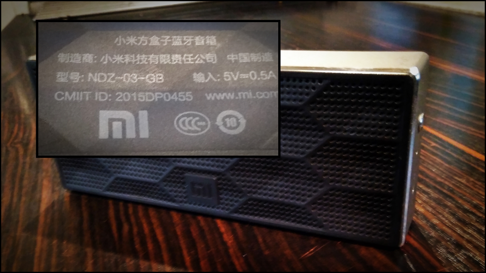

  3. XIAOMI CUBE oddałem do sprzedawcy, po czym firma zwróciła pieniądze ale problem z głośnością jest nadal zagadką... Drugi raz nie ryzykuje kupuje głośnik innej firmy. Pozdrawiam jak dla mnie temat nie rozwiązany ale do zamknięcia.

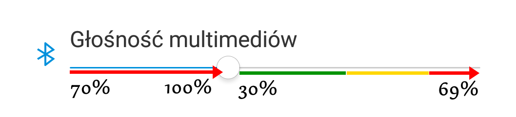

  11. Mam podobny problem od nowości, a zobrazuje go tak: obojętnie czym bym nie zwiększał głośności ile razy bym nie parował głośnik działa podobnie jak u kolegi "RexHunt". Na telefonie żony [redmi 3] i córki [redmi 3 pro] po dodaniu wszytko działa prawidłowo. Posiadam również głośnik \JBL Go\ po sparowaniu ze swoim [redmi 4 prime] działa jak książka pisze a speaker xiaomi Redmi 4 prime MIUI 8.2 by xiaomi.eu 7.1.19 (rozwojowa) Android 6.0.1 MMB29M Wszystko wgrane "poradnikowo" bez problemów. Restart nie daje żadnego efektu, kasowanie danych aplikacji związanych z bluetooth również, test bluetooth OK. help

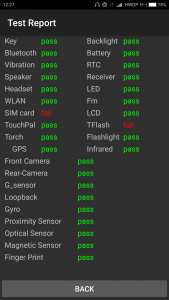

  12. Kliknij > Nagranie z mojej rozmowy < Tak jest prawie co każdą rozmowę, najczęściej na początku ale w dalszej części rozmowy też potrafi fixować nie ma reguły, dyktafon działa podobnie. Robię co tygodniową aktualizację z nadzieją że będzie lepiej ale niestety nie jest. Sieć t-mobile, jedna karta sim [slot nr. 1] w teście jest fail ponieważ brak karty pamięci/sim2. Redmi 4 prime / MIUI 8.2 by xiaomi.eu 7.1.19 (rozwojowa) Android 6.0.1 MMB29M Wszystko wgrane "poradnikowo" bez problemów. Restart nie daje żadnego efektu.
