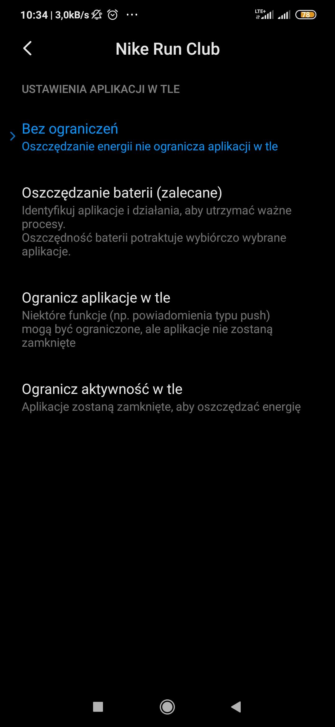

Przestawiałem w innych opcjach.. teraz przestawiłem przytrzymując ikonkę aplikacji i wydaje się że działa jak powinno, porównam jeszcze wyniki z zegarkiem i zobaczymy Dzięki -

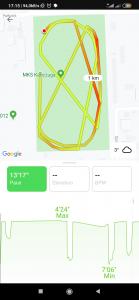

Siemano, od zawsze biegam z telefonem i mam problem. GPS nie śledzi mojej drogi jak powinien przez co nic mi się nie zgadza. Jak na załączonym zdjęciu trasę mierzy jakbym przecinał stadion a tak naprawdę cały czas biegam do o koła. Na mi5 wszystko było okej, z tego co pamiętam na mi9 z starszym miui też wszystko grało. Teraz mam Miui11 Miał ktoś taki problem i wie jak go rozwiązać, żeby ten GPS nie przerywał, góry dzięki! -
